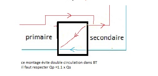

le schéma d'instal est'il de ce type ?
je suis surpris par le circul pac au maxi pour évacuer les calories dans un BT à 2m de la pac
ça voudrais dire un débit pac ou des pertes de charges PAC,BT énormes!!
pour respecter le débit nominal de la pac, un bon indicateur est la mesure du dT° entrée,sortie pac
le régul pac ECH210BDT permet cette mesure par accès au Tp1(entrée) et Tp2(sortie)
le dT idéal est de 5° à T°EXT de 7°
avec les T° actuelles à Antibes >10°, le dT doit être environ de 6° car la pac délivre plus que sa P nominale
un autre truc: la T° de 35° que tu lis sur ECH, est la T° d'entrée pac
ce qui veut dire que dans un fct optimal, la T° de sortie pac est de 40° donc aussi l'entrée réseau pcbt si tu ne perds pas les calories dans la chaudière
donc 40° dans un pcbt? où est l'erreur ?
et tu veux encore la monter !!!
donne déjà le dT entrée,sortie pac et il y aura sûrement à diminuer la vitesse circul primaire(côté pac)
si tu peux aussi donner dT° secondaire sur BT

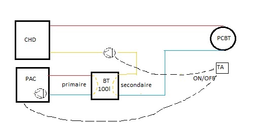

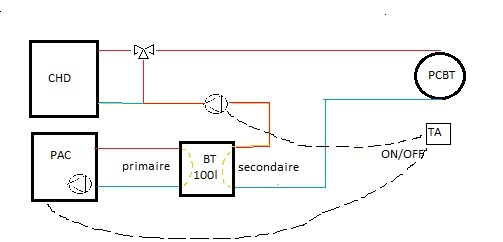

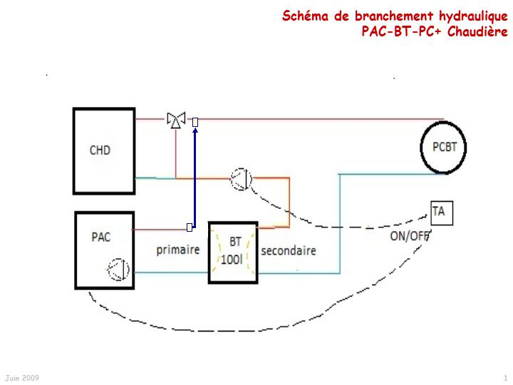

Le schéma est correct , mais il y en plus "un direct" qui permet de baisser l'eau via une 3 voies en fioul

donc schéma:
Tp1,2 sont les sondes qui mesurent la T°H2O à l'entrée et sortie pac par conduction via cuivre
Tp3 est la sonde qui mesure la T° du fluide frigorigène avant évapo
Tp4 est la sonde qui mesure la T° extérieure ; placée sur l'évapo et qui donc varie avec le fonctionnement des ventils(une petite abbération)
donc qd tu lis Tp4 8° c'est plutôt 10° et à 10° extérieur, si ton débit était le nominal Technibel, le dT serait plutôt >6°
la formule miracle : 0.86 x P(kW) = Q deb(m3/h) x dT°
qui est une adaptation de Energie (J) = M (kg) x C x dT° (qui va te servir pour connaitre le tps d'élévation de 100l H2O de 25 à 35° )
comme il est de 4°, c'est que le débit est plus haut que le nominal Technibel
donc pour moi la 1ière chose serait de baisser le circul à 2
et de faire ça:

une petite question sur ce dernier schéma :
* c'est quoi le circuit/fléche à l'intérieur du ballon? est-ce une indication de débit?
Si il faut faire une modif du circuit, pourqoi ne pâs faire débiter la PAC directement dans le PC?
--> et donc raccorder l'entrée actuelle du ballon ( sortie PAc) juste apres la V3V de la chaudière
--> et utiliser la loi d'eau de la PAC pour avoir une T°entrée PC qui augmente un peu qd la T°ext baisse, et donc meilleur confort.
Prévoir vannes d'isolation pour permettre chauffe en cas de panne PAC ou panne chaudière.
