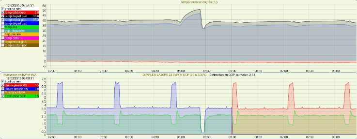

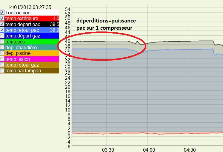

avec itow c'est un jeu d'enfant de vérifier son point d'équilibre avec un compresseur.
dans mon cas, pour -1° ext, avec 1 compresseur en route, un départ et retour parfaitement horizontal (pas de fluctuation), l'équilibre puissance pac/déperditions est atteind soit 3,5kw consommés et en appliquant le cop estimé de 2,5 sur la courbe on peut en déduire les déperditions pour -1° à 3500 X 2,5 = 8750 kw

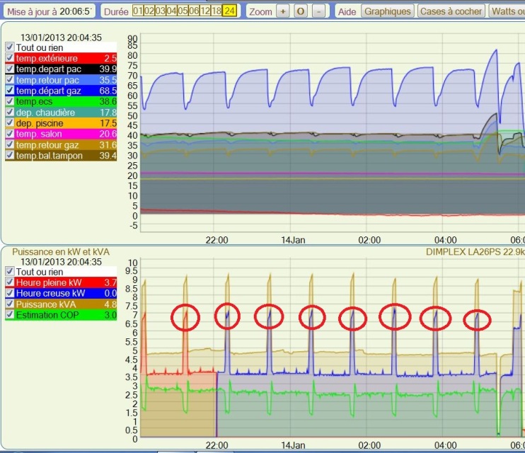

Bonjour debercy,
Je viens de regarder tes enregistrements températures et puissances.
Les pics que l'on peut observer sur le graphique puissance, correspondent bien aux cycles de dégivrage ?
Je cherche des repères de fonctionnement pour voir ou en est ma pac :)
RC60 a écrit :Bonjour debercy,
tu es rc6 sur itow?
oui, tout à fait! les pics sont dû à l'enclenchement des 2 compresseurs pour dégivrage en gaz chaud et sur les anciennes séries dimplex, c'est pas réglable car déclenché systématiquement toutes les 60mn de fonctionnement avec un seuil (réglable) de 5° detecté par la sonde de dégivrage pour mon cas (6° pour ctout).
au dessus de ce seuil pas de dégivrage, en dessous, dégivrage (toutes les 60mn) et la durée du cycle de dégivrage est en fonction du temps que la sonde met a retrouver ses 5°! :cry: ce ne sont pas vraiment des cycles optimisés!

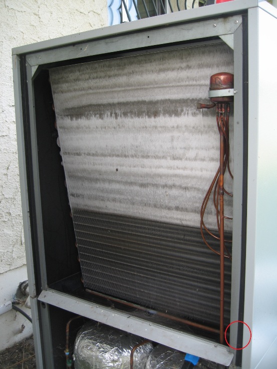

La sonde qui te donne les 5 ° est placée entre les ailettes de l'évaporateur ?
Et lorsque ta pac dégivre , l'évaporateur est complètement givré ?
elle est situé dans le bas de l'évapo (cercle rouge) contre un tuyau de cuivre et non entre les ailettes, cette photo était prise lors de mon problème de sonde de dégivrage défectueuse d’où cet excès de givre!
normalement elle givre de cette façon, mais parfois elle dégivre sans aucun givre !!

Quand je vois ton retour gaz à 70° pour 0 ° extérieur , alors que moi je me balade à 80 , voir 85 ° et deux fois plus de dégivrage, je me dis que j'ai encore du boulot sur ma pac :evil:
Ah , mais tu as quand même un pic à 80 ° :lol:
RC60 a écrit : Ah , mais tu as quand même un pic à 80 ° :lol:
oui, mais uniquement en production ecs pas en mode chauffage (observe la courbe ecs verte), le départ pac monte à 51,6° , ceci explique cela!:wink:

super, mon seuil de bivalence semble se rapprocher des -2° pour une puissance absorbée de 3,5kw (circulateur inclu) soit 8,75kw de déperditions pour -2° ext, l'étage étant très peu chauffé actuellement!
et seulement 72° départ gaz!

Salut Pascal, salut à tous,
Conditions idéales de neige pour observer la pac :) et belle courbe de référence pour ton installation.
Pour conforter ma connaissance, est-ce bien la production d'eau chaude de de 05.00 à 05.30, avec montée des gaz chauds à +-82°, lorsque la pac fournit au max?

Salut Pascal,
Comme tu dis, des courbes bien plates = équilibre production de chaleur / déperditions.
Fonctionnement à 1 seul compresseur pour -2°C, avec 72°C en sortie HP, même pas 40°C en depart PAC, impec, le COP doit encore etre tres satisfaisant (un peu plus de 2,5 à la lecture des courbes). ça te fait un COPA de combien sur l'année ? Tu doit etre pas loin de 3 non ?

ctout a écrit : Pour conforter ma connaissance, est-ce bien la production d'eau chaude de de 05.00 à 05.30, avec montée des gaz chauds à +-82°, lorsque la pac fournit au max?
exact christian, autorisation de la prod ecs entre 5 et 6h du mat (41°)!
