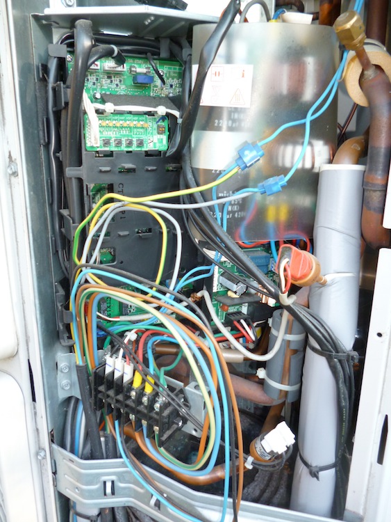

Habitué à la RZQ140-tri, je suis un peu perdu avec la RZQ-125 d'un ami qui m'a demandé de vérifier sa sonde "Succion pipe thermistor" situé en X14A, suite à un message C9. Que faut-il démonter pour avoir accès à cette carte...De face, on ne voit que la carte Invertec avec en haut à gauche son connecteur X108A..Elle semble difficilement accessible sur la gauche ?
Merci d'avance pour votre aide...

Je m'auto-réponds... J'ai fait une photo de l'installation et en l'examinant "au chaud",j'ai apercu, par transparence, le control PCBoard, derrière le plastique...
http://www.chaleurterre.com/forum/image ... CB_133.jpg
