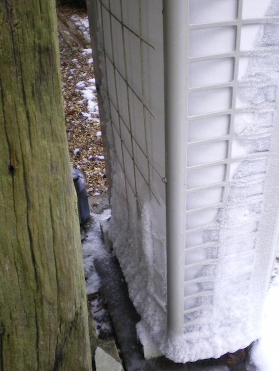

dadoo
- Messages : 191
les bandes givrées sont un phénomène normal...J'en conclus que vous ne savez sans doute pas, ce qu'est une pac "givrée"= cas à ne pas imiter car conduit à un désastre à terme...avant de découvrir le réglage du dégivrage toutes les 40 mn...
je doute que les installateurs préviennent de cette possibilité lors de l'achat...
http://www.chaleurterre.com/forum/image ... _e_138.jpg
