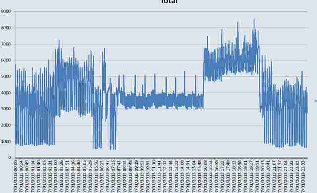

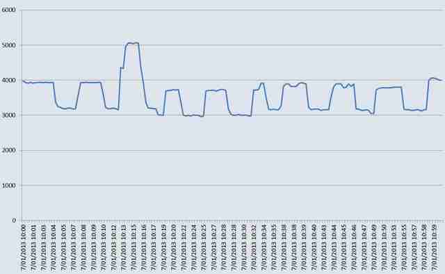

J'essaie de joindre 2 fichiers qui représente ma conso au rableau électrique pour 1 phase des 2 utilisées par la PAC
Denis
Denis
