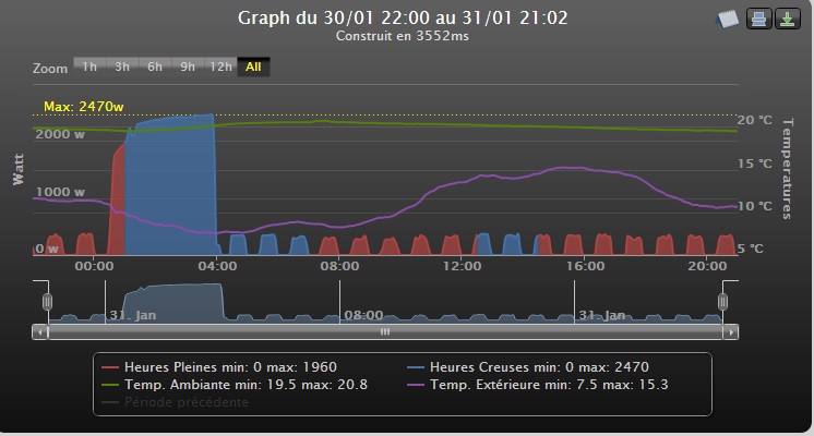

Le groupe extérieur de ma PAC consomme 350W pendant 30 minutes sur 1 heure lorsque cette dernière est arrêté.
Apparemment c'est pour maintenir l'huile du compresseur à température.
Cependant, je trouve cette conso énorme.
Moyenne de 175W sur 16h par jour (elle est en fonctionnement pendant 8h par jour et à l’arrêt le reste du temps) donc sur 5 mois de chauffe on est a:
174*16*30*5=420KW
Soit pour mon cas 20% de ma conso sur les 5 mois.
Voici une illustration
Peut on réduire cela?

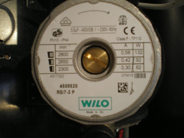

Combien de circulateurs ?
- un pour le Plancher chauffant ?
- un pour le circuit radiateurs ?
la vitesse de ces circulateurs est réglable...
http://www.chaleurterre.com/forum/image ... ur_586.jpg

Voici le détail de mon installation qui se trouve derrière le sous compteur EDF.
Il y a :
-le module extérieur Ajtech zuran 100 tir
- le module intérieur Ajtech zuran 100 tri avec un circulateur qui est actionné uniquement lorsque la PAC fonctionne et pendant 10 min après un arrêt (on le voit bien sur le graphe à la fin de la courbe bleu). La conso de ce circulateur est de 90W
- 1 circulateur pour le plancher chauffant en sortie de bouteille de mélange qui tourne en permanence.(conso 50W)
- 1 circulateur pour le plancher chauffant en sortie de bouteille de mélange qui tourne en permanence.(conso 50W).
Je vais essayer de me procurer une pince ampèremétrique pour essayer de déterminer cette conso de courant.

Avez-vous fait d'autres mesures ?
en effet 90 + 50 =140 W pour les deux circulateurs.
Il reste donc grosso modo 200 W "inexpliqués"...
J'ai la même conso "de base"= 360 W sur ma PAC Ajtech/Daikin 140...avec deux circulateurs en permanence (132+16=148 w) donc même conso différentielle 200 W
