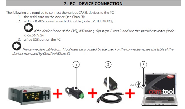

Oui, j'ai vu, dès l'installation, que j'avais une prise pour le protocole RS485.
J'ai même un 4 paires en réserve entre ma PAC et ma chaufferie; et 3 autres paires sur un deuxième multi, le tout en blindé par paires et blindage général !
Je savais que j'achetais une PAC de l'ancien temps, mon objectif étant de faire une supervision avec du 1-wire et une connectivité sur l'instrumentation du chiller.
Je suis donc très intéressé par ce que vous m'écrivez , mais surpris, par les 20€
parlez-vous de cela :
Convertisseur USB / RS485 avec connecteur téléphone
CVSTDUTLF0 de chez CAREL , sûrement non car cela vaut 300 € ....
Donc une solution à 20 € pour communiquer à partir de mon MAC ou PC émulé sous MAC ,m'intéresse beaucoup, car j'ai déjà la supervision la plus importante des kwh ! avec des clefs ADTEK .

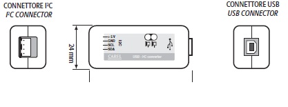

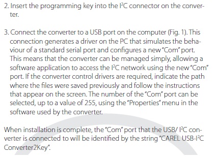

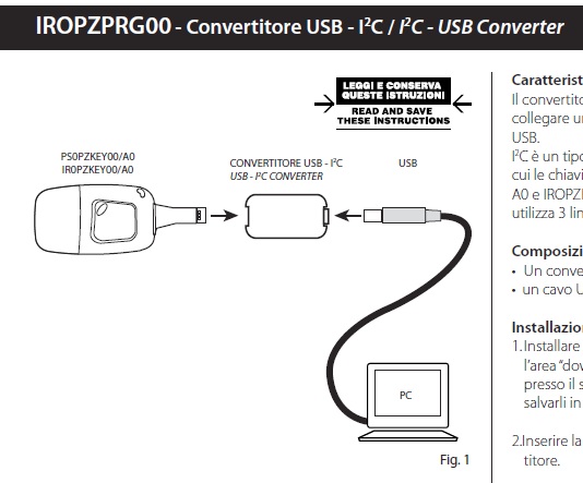

Sur la 1ère image on oublie l'interface rs485, pour se concentrer sur la clef de programmation, qu'on retrouve sur la 2ième image.
Elle est associée à un convertisseur I2C/usb, ce qui est confirmé sur la 3ième image par le brochage avec pin SDA et SCL.
Carel gère donc les data sur bus I2C.
Donc en résumé:
- adaptateur usb/I2C
- protocole de com Modbus

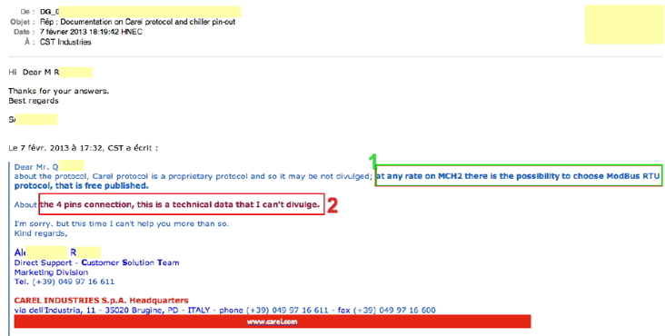

8°) Aide de Carel pas gagnée: car il vende tout cela en tout fait avec un écran déporté pour 800 à 1000 € ..

bubus a écrit : Bonsoir
Avec du retard, qq rqs pêle_mêle:
1) pas du tout "expert", mais curieux et découverte sur le tas
2) comme toujours, pour que les clients soient "captifs", les fabriquants (Carel et autres..) sont avares avec le pin-out de leurs produits; ce qui excite encore plus la curiosité!
3)infos tirées de ce lien:
http://www.carel.com/carelcom/web/downl ... 220861.pdf

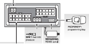

solutions Carel:
[Image
autre solut: [/b]
[/img]Image
La RS 485 n'est là que pour l'industrie pour laquelle on peut connecter en réseau >100 appareils sur des distances <1000m
un particulier peut très bien se passer de cette liaison et donc adaptateur USB/I2C me semble suffisant à condition que Carel ait implémenté , dans programme du processeur du régulateur, des commandes Modbus qui soient adaptées au bus I2C (exemple d'autres fabriquants, trouvés sur le net, qui le font, Hubba par ex)
Une demande au support technique carel devrait permettre d'obtenir un dossier qui détaille les commandes modbus utilisables ,généralement fct 3 de lecture registre et fct16 d'écriture registre.
Il suffirait de trouver un soft de requête Modbus adapté au Mac!
Moi j'ai utilisé Mbusrequestpro sur PC (je peux vous faire parvenir zip qui n'est plus téléchargeable chez soft control; j'ai aussi Tabdial de leroy automation)
Ça vous permettrait de tester adaptateur usb/i2c
FTDI a un composant adapté à ce protocole:
http://www.ftdichip.com/Support/Documen ... FT201X.pdf
mais pas trouvé sur le net, adapteur usb/i2c l'intégrant.
4) pour la supervision, il y a un freeware ici:
http://www.sielcosistemi.com/en/downloa ... _lite.html
Jamais testé, simplement renseigné; on devrait pouvoir supervisé en modbus le Carel
5) Carel fait aussi un systeme Plantvisor; Dimplex semble l'utiliser
6) pour mettre en relation les forumeurs ,il serait intéressant de créer un sujet du type "Système de supervision des régulateurs Carel" peut-être dans section"régulation" .
Ces régulations sont implantées sur pas mal de PAC et me semble très bien …!
Et avec ça, je pense que les vrais experts, Hd31,Tigrou... se manifesteront sûrement
désolé mais j'ai pas de solution toute faite avec un fonctionnement sûr
a plus

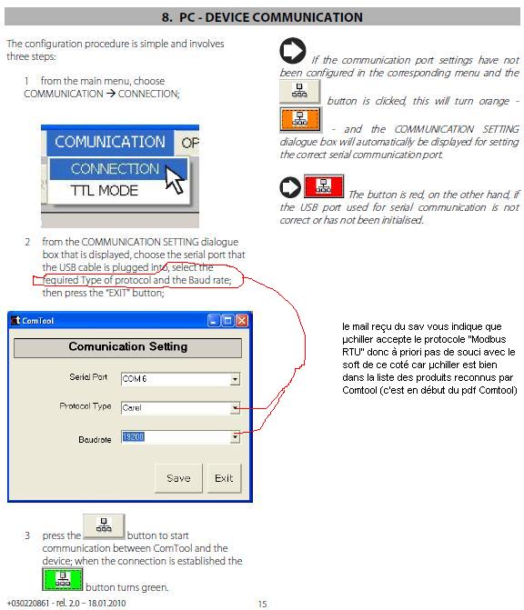

Je voudrais bien garder ComTool, car c'est super et fonctionne sous WinXP dans Virtualbox de mon MAC, sans souci majeur pour l'instant.

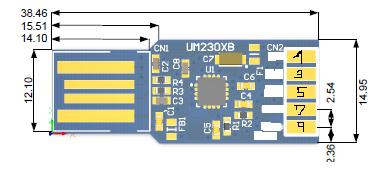

Je suis de plus en plus convaincu qu'un simple adaptateur usb/I2c permettrait de dialoguer avec régul grâce au protocole Modbus qui est bien implanté dans le µp du régul.
pour confirmer, il faudrait ouvrir le régul et noter les réf du µp ; et on devrait découvrir qu'il dialogue bien sur un bus I2C
FTDI (avec driver mac !!) fait de tels adaptateurs pour un coût < 20euros
http://www.ftdichip.com/Support/Documen ... _230XB.pdf
et
http://fr.farnell.com/ftdi/umft201xb-01 ... dp/2081334
mais tjs pareil aucune garantie que ça fct du 1er coup(ou même jamais!) mais investissement mini

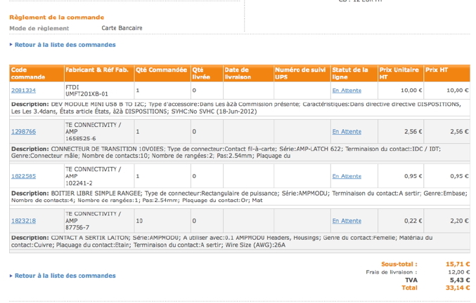

1°) ACHAT
Oui, je ne risque rien avec ce convertisseur,UMFT201XB bridges from USB to I2C IC
même si pour l'instant je sais où je veux aller , sans savoir comment !, surtout que ce convertisseur marche pour MAC et Windows.
2°) INTERFACE DÉPORTÉE DE SUPERVISION DIALOGUE
Ce qui serait génial c'est que ComTool sous Windows/Virtualbox opérationnel chez moi ( USB à parfaire) fonctionne avec cela!

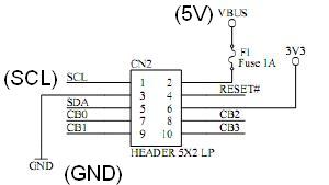

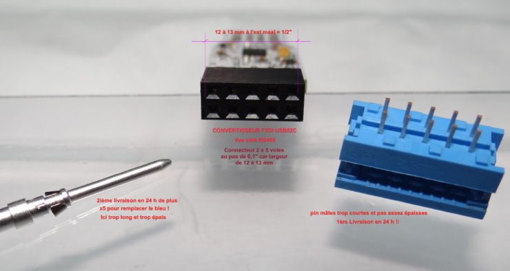

3°) BROCHAGE
Je ne comprends rien au pin-out avec 10 sorties côté série, mais je suppose que c'est du à la polyvalence, car pour ce qui concerne le Carel l'entrée est à 4 pins..
On est d'accord......
Il faut aussi trouver la broche de connexion femelle 4p pour le chiller ?
Je ne connais pas son type ?
Il faut aussi un mâle sur le convertiisseur..
Je vais dialoguer avec Farnell

Commande chez Farnell passée , avec une connectique au deux bouts conseillée par eux..Côté Carel on verra ??
:idea: :?:
Il y presque plus de port que de matos..] :roll:
Je vous mets la commande, pour votre info...
On en saura plus à la fin de cette semaine ...??

Commande lundi, reçue mardi ....
Pour le prix du port , il fallait !!
Côté PC
Je me doutais que côté connectique cela ne serait pas simple pour un bleu b.....comme moi !
Le connecteur 10 voies (bleu sur la photo à gauche) est de bonne dimension. au bon pas mais les pins sont trop courtes et trop fines..connecteur plat pour câble nappe
Appel téléphonique hier..... 44 minutes avec Farnell, pour signaler l'erreur
Reçu 4 pins individuelles, en désespoir du technicien......j'ai bien dit trop grosses quand j'ai vu la photo et la spéc....., mais il a maintenu !
Arrivée en 24 h chrono les 5 pins de droite
Retour à la case départ...
Blocage sortie PC

Une demi heure de légère éclaircie pour voir que le connecteur libre passage Farnell , livré avec des femelles à sertir n'est pas bon !
Forme OK
Rainures de coulissage en trapèze OK
Mais taille au pas de 0,1" pour # 10mm de large ,qui ne convient pas car le berceau de CAREL fait 80 à 90/10 mm, ce qui fait un autre pas qui serait métrique au lieu US !
Pas de 2mm apparemment
Help !
Double blocage connectique aux deux bouts !
Sans parler du driver FTDI sous Windows dans OSX .....

lien de FTDI avec le module acheté basé sur FT201XQ et les drivers à télécharger:
http://www.ftdichip.com/Products/Module ... odules.htm
http://www.ftdichip.com/Support/Documen ... AC_OSX.pdf

Je prendrai comTool ou autre Carel sous Xp, à condition que cela fonctionne en Modbus..??

J'ai un accès direct à la "Support Team" et voilà la réponse en chaud et froid
1°) POINT 1 Vert
Tu de démerdes en Modbus...ce qui je pense valide votre intuition en I2C....??
Mais ne garantit plus peut être ComTool
POINT 2 : ROUGE
le pin out c'est secret !! et Vlan ! faut jouer sur Gnd , data,Vcc... ET çà c'est très chaud pour moi...trop !!

bubus a écrit : trouver ref connecteur coté Carel sur cette doc:
http://www.carel.com/carelcom/web/downl ... 001148.pdf
ça donne ça:
a plus
J'ai aussi cette doc en italien/anglais ..
et j'ai commandé côté Carel un TE....qui vaut dire Tyco Electronics qui a fusionné avec AMP ..
pas de bol, on l'a pris au pas de 2,54..mais c'est sûrement du 2... et je ne le trouve pas sur Farnell...et ils ne m'aident pas beaucoup

RÉSUMÉ : 4 PROBLÈMES :
--- Pin out Chiller Bloquant pour moi ?? à part trouver la masse... ou pas pour vous ?
----driver FTDI sur Win Xp sous VBox......Bloqué chez moi...en attente d'un Win XP autre que le mien ( en cours)
--- connectique au deux bouts ...Je creuse encore..bricolage au pire !
---ComTool sur Modbus ..le programme demande le protocole Carel expressément...2ième blocage ??..Qu'en pensez-vous ?
Alain

le pin out vous l'avez indirectement dans une image plus haut dans post:
c'est le pin out de la clef de programmation qui s'enfiche sur le même connecteur que la liaison série pour superviseur Modbus.
donc en appliquant "miroir" vous avez le pin out du port série du Carel et pouvez tester avec mesure tension sur 2 pins extrêmes gauche ou droite suivant détrompeur +5V , GND , SCL , SDA (cl pour clock et da pour data).
apparté: la représentation graphique sur image n'est pas la norme en dessin industriel ; vue de gauche ici à gauche (norme :vue de gauche à droite sauf erreur de ma part).

Comtool devrait fonctionner aussi en modbus à condition de passer sur µchiller H23=1 et de sélectionner dans soft config "modbus" au lieu de "carel":

Là chapeau, car j"ai aussi cette doc mais il n'y a pas ce détail...cela ne doit pas venir du même coin !
TU PARLES D'UN SECRET DE POLICHINELLE

bubus a écrit : guide instal vcp:
http://www.ftdichip.com/Support/Documen ... Guides.htm
Je pouvais galérer....
mon Win Xp avait reconnu sans rien faire le convertisseur ftdi, qui devait avoir son driver intégré...
je n'ai rien fait et regardez tout y est
avec la bonne révision....
De plus j'ai mal traduit le mot "pad" et j'avais mis le CI à droite et il faut mettre l'arrière du CI à droite ....
Je ne comprends pas !
bubus a écrit : Comtool devrait fonctionner aussi en modbus à condition de passer sur µchiller H23=1 et de sélectionner dans soft config "modbus" au lieu de "carel":
Là vous débloquez le point de départ !! juste derrière la reconnaissance du convertisseur ! Bravo

pour l'adaptateur que je vous ai fait acheter, usb/i2c, il n'y a aucune liaison rs485
et moi je ne sais pas faire ce test de loopback sur une liaison bidirectionnelle
il existe des adaptations pour transformer cette liaison bidirectionnelle en 2 liaisons unidirectionnelles (4 fils) avec lesquelles on peut faire ce test de loopback; mais ce n'est pas le cas de l'adaptateur en votre possession
connecter ligne SDA (data) sur ligne SCL (clock pour synchro dialog) n'était pas le test à faire!!
edit : lien avec qq expli

question 2:
lien qui décrit entre autres comment vérifier que adaptateur reconnu par OS sans avoir connecter le µC²
http://www.carel.com/carelcom/web/downl ... 001145.pdf
dont est tiré cet extrait:
est-ce que le port com est reconnu ainsi chez vous ?
addressage ? mettre une valeur en H10(addresse pour que la com dialogue avec le bon device (dans le cas où il y en a plusieurs), et valider protocole Modbus par H23=1
mais ça , ce sera qd vous essaierez de dialoguer avec µC²
question 4 et 5 ;
perso, j'ai jamais eu de pb de masse et j'ai tester com avec régulateur déconnecté de la pac; c'est l'adaptateur usb/uart qui alimentait régulateur; de plus je n'utilise que pour modifier para et pas de monitoring en permanence
à la vue des pbs rencontrés, moi je ferai rétropédalage et reviendrai à la solution MCH2004850 + adaptateur usb/rs485,uart,rs232 FTDI FT232 (celui que j'ai et qui fonctionne)
pour un coût d'environ 80 + 15 euros avec une garantie de fct
plus je me documente et plus je pense que je vous ai orientié sur une mauvaise voie avec cet adap usb/i2c car les protocoles de com I2C et MODBUS sont différents et l'adaptateur MCH2004850 semble être une passerelle(gateway) entre ces 2 protocoles ;
Si Carel était moins avare dans ces docs on aurait eu la réponse mais là je séche moi aussi
ma proposition de participer à l'achat adaptateur usb/rs485 tient tjs

j'ai relu ceci:
extrait de:http://www.ftdichip.com/Support/Documen ... FT201X.pdf
et j'ai bien peur que l'adaptateur que j'ai fait acheter ne soit pas adapté;
en effet, dans l'échange de données entre (PC+Comtool) et µC², l'adaptateur devrait être le master, et visiblement le FT201X(circuit de base de l'adaptateur) ne peut assumer ce rôle de maître
mais vous pouvez essayer tout de même en suivant cette procédure:
1)sur µC² installé sur "pac"
forcer une adresse :H10=1 par ex
forcer Modbus:H23=1
j'ai lu que pour modifier paramètre il faut être en "état de veille" !
repérer pins sur connecteur série par mesure tension (Gnd , 5V) par rapport au pin out donné plus haut (2 pins aux extrémités)
si pas de 5V trouvé sur 2 pins extrêmes, on ne va pas plus loin !
2)désinstaller µC² de la pac
relier pc<->adapt FTDI (reconnu en port com n° ?)
relier adapt FTDI <-> µC² suivant ce câblage avec 4 fils:
le 5v,GND de l'usb(à travers l'adapt) alimente le µC² (qui est alimenté au mini UC, pas de display je suppose)
SCL et SDA sont connectées au µC²
3)configurer Comtool pour com sur port n°(cf en 2) en protocole ModbusRTU, 9600bds, (parité even,1 stop bit)
vous devez avoir pdf Comtool où tout expliqué
on croise les doigts et on lance la com à partir de Comtool
le soft doit détecter les devices connectés en affichant leurs adresses ( donc 1 si H10=1) et même afficher l'image du device !
et comme ça ne marche pas, vous me traiter de tout les noms d'oiseaux possibles !!(que j'accepte malheureusement)
alors vous réinstaller vite µC² sur pac et commander le MCH2004850 et je vous procure le FTDI232 usb/rs485
en attente de résultats
