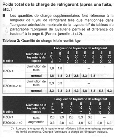

Je pencherais également pour un manque de gaz, comme la PAC ne produit plus assez d'énergie thermique, la régulation fait son travail et lance le compresseur au maxi pour compenser. Le givrage précoce est aussi une indication intéressante qui va dans le même sens. Peut être une fuite de gaz, le problème risque de s'aggraver.
Concernant le poids de réfrigérant, si les diamètres de tuyauterie sont "normaux" pour 10 mètres sur un groupe RZQ 100 à 140 c'est 3,5 kG
Sachant que la charge standardisée d'usine est de 4,3 kG pour les RZQ 100 à 140 ( tuyauterie de 20 à 30 mètres ) on voit que pour une longueur inférieure à 20 mètres, le groupe est systématiquement en surcharge et qu'il faut refaire la charge ce qui n'est pratiquement jamais réalisé.

Est-ce qu'on peut trouver quelque-part un document (daikin) qui stipule la charge à mettre selon la longueur de tuyaux ??
ça me permettrai de le soumettre à un technicien, je vais essayer d'en faire venir un au moins pour vérifier la charge actuelle et voir s'il y a bien une fuite. Je préfère avoir quelques arguments car souvent ils n'aiment pas trop qu'on leurs dise où chercher., et nous raconte ( surtout moi qui n'y connait pas grand chose dans ce domaine) ce qu'ils veulent....
J'espère arriver à trouver quelqu'un car jusqu'à présent je ne trouve aucune société qui veuille bien me faire un contrat d'entretien .. ( toutes me font la même réponse : on ne fait pas ces deux marques car beaucoup trop compliquées et beaucoup trop de problèmes ...)
Pour revenir à ma PAC, ce qui m'étonne c'est que pour l'instant ça chauffe vraiment bien malgré le froid. Mais bon si c'est vraiment une fuite, comme tu dis ummolae ça risque de se détériorer .... :?
Voila le tableau DAIKIN pour les groupes RZQ

Concernant la charge, regarde le lien suivant en page numéro 11 : http://www.chaleurterre.net/Documentati ... 25-140.pdf

Merci à vous deux pour le document je vais imprimer la partie qui m’intéresse et tenter de joindre mon installateur ... je n'ai pas du tout envie de repasser par un changement de compresseur .....
