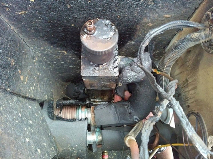

Ma pac PA24PRC a été installée en Novembre 2009.
voici un retour de ma mésaventure depuis avant hier :
En journée, je trouve d'un bizarre que le ventilo de la pac tourne toujours alors qu'en regardant mon thermostat Elesta, celui indique qu'il est éteint et que la pac ne devrait pas tourner.
J'ai coupé la pac puis l'ai remis sur ON quelques minutes plus tard, RAS
Dans la soirée, au vu de la température, j'ai trouvé bizarre que mon thermostat était sur ON et que la pac ne tournait plus.... et là, je me suis aperçu sur mon tableau électrique, que celle-ci avait disjonctée. Je l'ai réenclenché et suis allé dormir.
Au réveil, 14°c dans la maison !!!
La pac avait de nouveau disjonctée dès son réenclement, j'ai relancée celle-ci et rien à y faire, elle disjoncte à chaque fois au démarage. A la 5ème tentative, elle a redémarée et à commencé à chauffer de nouveau.
Dans le doute, je l'ai coupé moi-même au bout d'une heure malgré le froid.

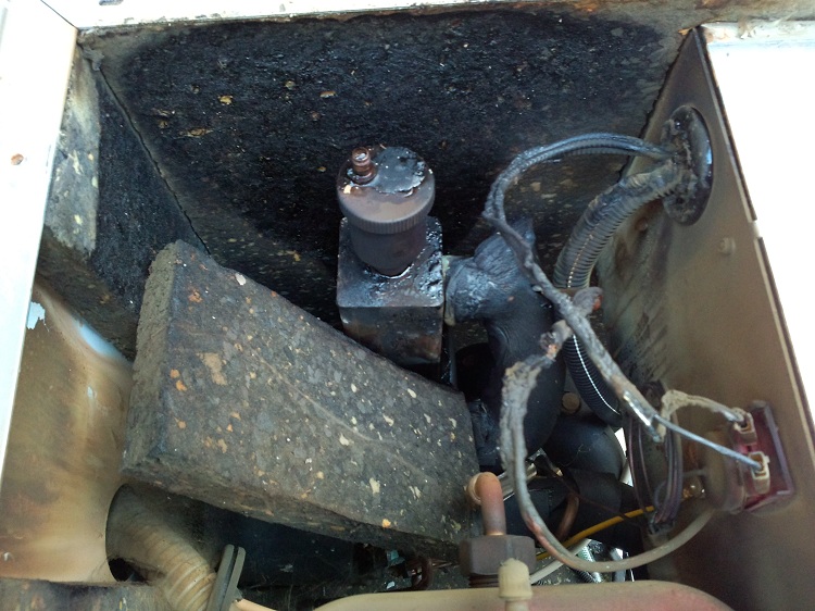

En ouvrant le capot, "petite" odeur de brulé...

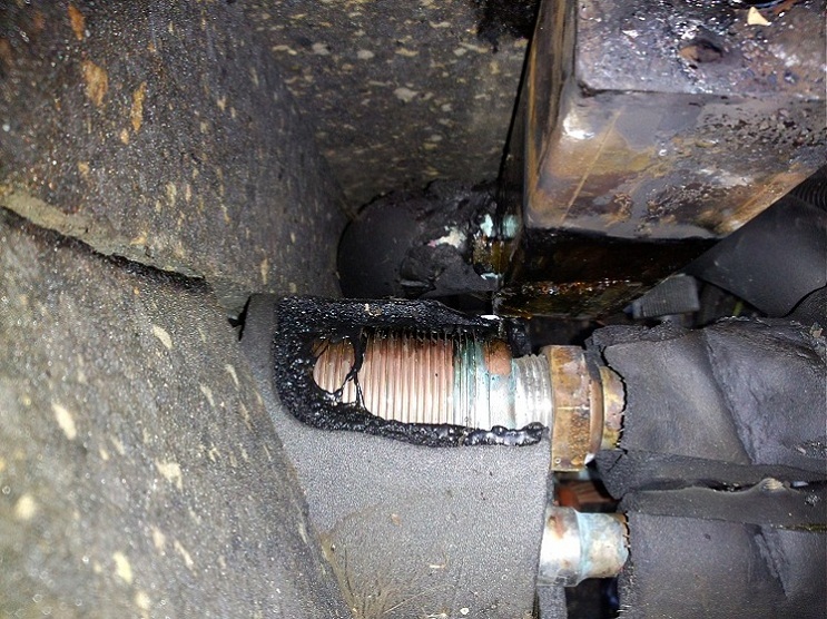

J'ai fait appel à un frigoriste (et non à l'installeur qui ne fait pas de SAV) qui a pu passé hier et voilà la découverte en photos !!
Le dépanneur pense à un court-circuit venu de l'aquastat (les 2 fils sur la droite qui sont sectionnés et brulés)
Toute la partie "froid" n'est pas endommagée. La pac tourne depuis hier soir (la partie électrique endommagée a été retiré)
Aussi, j'ai la notice Installateur de cette pac et malheureusement, il n'y a rien de détailler concernant la partie électrique :-(
Je ne me souviens plus de combien d'années est garantie la PAC mais serait-ce pris en garantie ce souci-là ?
Est ce que d'autres personnes ont déjà eu ce souci là ?
Merci et bonne journée,

déjà vu ...
pb n°1 : le contateur d'énclenchement des résistance est resté coller !! et comme le thermostat de sécu ne coupe que la commande du contacteur ... Bin ça crame jusqu'au cours- circuit !!
Block resistance HS + contacteur HS (au minimum)
Ptite facture en prévision (a moins de faire une croix sur l'appoint éléctrique)
