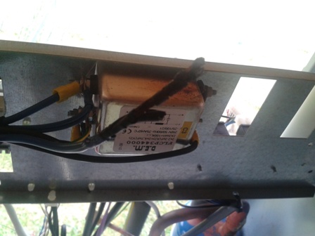

ce matin ma PAC est a l arret,plus rien ne s allume ,disjoncteur ok,apres un rapide diagnostic,je vois le fil d arrive secteur branche sur le filtre completement calcine.
voici des photos
tout a fondu, j ai supprime le filtre secteur et branche en direct et tout est reparti
(apparemment plus de peur que de mal)
les vis etaient a peine serres sur les cosses sans rondelle frein il y a eu du jeu avec les vibration et surchauffe du fil)
quelle qualite technibel 4 pannes pour la 3eme saison de chauffe.
ma question est:faut il le remplacer et quelqu un sait il ou je peux en trouver?
merci a bientot sur ce super forum

Le filtre n'est pas indispensable, la preuve ça marche sans. Mais il vaut mieux le remplacer pour que ta PAC soit comme d'origine.
Tu peux t'adresser à ton installateur ou alors faire une recherche avec les infos qui sont inscrites sur le filtre. Tu arriveras peut être à trouver le fabriquant et à lui commander un directement pour le remplacer.
Peut être ici :
http://www.dem-uk.com/roxburgh/products ... c_filters/
Sinon tu peux peut être trouver un éauivalent chez SCHAFFNER.
Attention à bien serrer les bornes lors du montage et profites en pour vérifier tous les autres raccordements.
Bon courage.
Laurent
Messages : 3358
les filtres peuvent coûter très cher, surtout si on ne sait pas où les acheter. Ils sont là pour réduire les perturbations reçues, les perturbations émises et faciliter le passage des tests des normes. Surtout les deux derniers points en fait. S'il n'y a pas de perturbations particulières quand la pac fonctionne (télé, radio...), ce qui est fort probable vue la techno utilisée, ça ne vaut pas vraiment la peine de dépenser de l'argent !

merci pour vos reponses c est bien ce que je pensais,je vais laisser tourner comme ca le reste de la saison et on verra ensuite s il est necessaire de le remplacer.
j attend la prochaine panne maintenant !!!! :evil:

Petite remaque: cette pièce n'est pas une pièce d'origine de chez Technibel. Je n'ai jamais vu cette pièce sur une PHR(T). Je pense que c'est une pièce rajoutée par Chappé.
