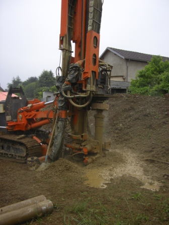

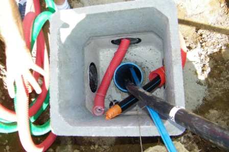

je vous présente mon installation.
1- Tout d'abord le forage:
Niveau d'eau à 6m, forage 10m, pompe à 8m, eau entre 10.5 et 12.5+C, 2m3/h.

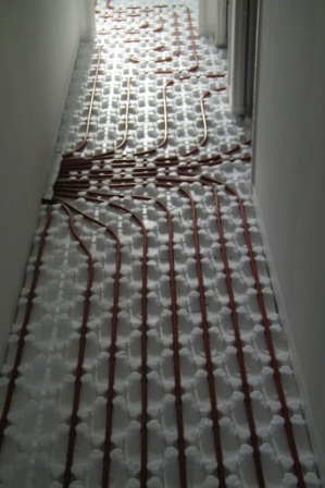

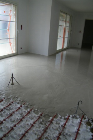

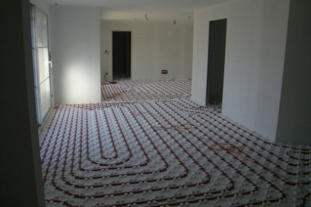

2- Plancher chauffant
9 circuits soit 560m en tout pour 70 litres - pas de ballon tampon.

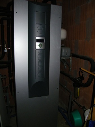

3- PAC WZS 60H
Il reste un peu de bazar...
ECS intégré avec un ballon de 200L
Coût total annuel conso 350€ --> ECS+Chauffage à 21-22°C
Je compte le diminuer en passant d'une pompe de 1000w à 400w: ça devrait le ramener entre 280€ et 300€

D'apres le calcul, le PAS du PC est d'env 25 cm, alors que les photos montrent un PAS qui semble bien moindre...

Un PC avec 560 m de PE pour 146 m2 :?: (léger léger me semble t'il :?: pour un PC nouvelle génération, il serait très intéressant de connaitre la T°C entrée et sortie PC)
Ici la conjugaison PAC-PC-Déperditions ne semble pas représenter une installation comme étant une bête de course en terme de performance pure.................moi.............je veux bien mais il semblerait que se soit plutôt l'inverse non.

1-
alain30 m'a mis la puce à l'oreille + toi avec le pas sur la phot --> donc j'ai vérifié et effectivement il y a 875m de tuyau livré donc moins les chutes j'ai mis entre 800 et 850m (ma mémoire n'est plus ce qu'elle était hi hi hi !
