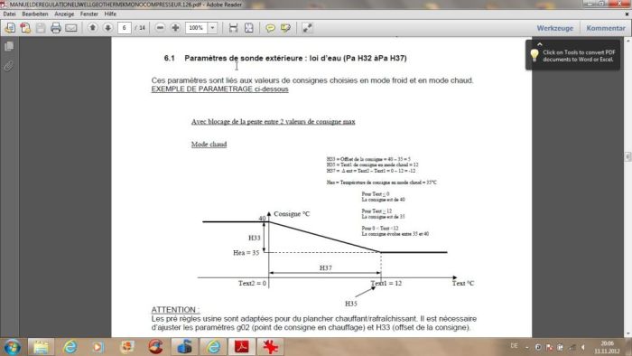

H31= 1
H33= -2
H35= -10
H37= -5
Consigne chaud MAX 35 °
Avant coupure normale hier à 18h les températures (circ 2)
tp1 34
tp2 42
tp3 6
tp4 12
Cette loi d'eau est elle correcte pour des températures de 0 à 15°C
Je n'arrive pas à trouver le excel ou la formule pour CHAPEE et à comprendre la température de coupure haute
Le filtre est propre , avant de passer le circulateur sur 3 ... ( voir attendre 10 jours que le soleil se pointe enfin ) , que faire ?
Merci pour votre aide

La loi d'eau livrée dans cette PAC d'occasion "le bon coin" était complétement idiote
La nouvelle loi d'eau installée permet de réduire les températures de consigne par température haute 15° et en conséquence faire baisser les pressions dans la PAC
Il reste à finaliser cette loi pour les températures basses. A suivre en décembre ...
