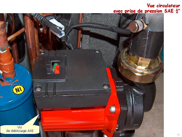

Je ne vois pas quel vis il faut dévisser. Sur le cote du circulateur il y a une encoche mais elle ne tourne pas, il faut démonter le cireculateur rouge (vis allen) ?
Si tu as une photo
merci d'avance
Pascal
Si tu as une photo
merci d'avance
Pascal
MHz
- Messages : 838
bonsoir,
c'est une vis qui est placée sur l'axe du circulateur, coté moteur electrqiue. Lorsque tu la devisses, tu dois voir l'axe, et le debloquer avec un tournevis.
Ensuite tu fais un essai, et si OK tu remets la vis qui fera l'etancheité
Ci-joint une photo, si c'est un salmson SXM, il faudra d'abord enlever le cache noir

Rotor bloqué
Bonjour MHz
Merci beaucoup pour tes indications. cà y est, il est débloqué
Pas facile de démonter le cache pour accéder au rotor. J'ai dû prendre une pièce de monnaie avec une pince
Bon week end
Pascal
