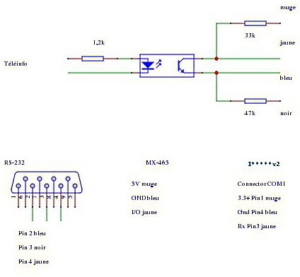

j'ai commandé un kit téléinfo chez domot-mx. Le montage est différent en ce sens que la résistance est une 33K au lieu de 47K.
Y-a-t'il un impact ? D'une façon générale, comment calculer la résistance idéale ? (On peut aussi trouver 27K sur d'autres schémas de ce forum utilisant un SFH6206-2)

Quelle la question ? :?
Déjà que les explications du fournisseur de sont pas bien claires:
"Kit téléinformation : 1 IC, 3 résistances, gaine thermorétractable
Vous pouvez souder des fils directement aux pattes de l'IC et créer ainsi votre capteur-démodulateur pour la téléinformation.
Il faut 1 kit par entrée de téléinformation à lire, donc 1 ou 2 par MX-465 en fonction de votre équipement.
Utile pour RS-232 (PC), MX-465, Arduino, Raspberry Pi.
Fonctionnement du circuit testé avec RS-232 (PC), MX-465 et I**-*** v2 (*)."
