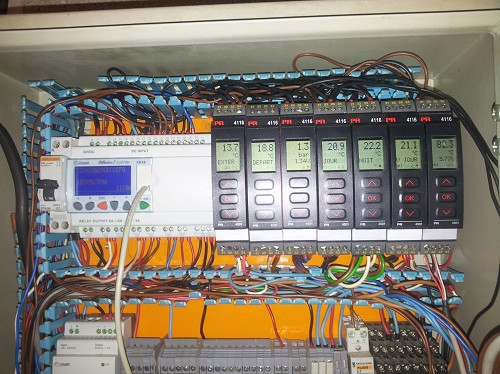

Pour info, ma PAC et ma chaudière fuel sont branchées sur un automate de marque Crouzet Millenium 3 qui pilote le système selon la température extérieure, la pression du circuit d'eau.. et j'ai en infos sur ce système, la temp extérieure, la temp sortie eau de la PAC, la température de la maison et la température du circuit d'eau.
Par contre, l'afficheur de la PAC est du coup "bloqué", je n'ai accès à aucune fonction sur l'afficheur de la PAC, tout se passe par l'automate.

Alors pour résumé un peu :
1) Je n'ai aucune doc sur l'installation. J'ai récup la doc de ma PAC sur le net (dis moi si tu veux que je l'a mette à dispo.
2) J'ai bien accès à l'écran lcd de la pac mais l'ex proprio a fait des modifs au sein de la PAC et du coup de par les commandes de l'écran de ma PAC, je ne peux aller dans aucun menu. J'ai tenté les commandes indiquées dans le manuel sans succès..
Je vois juste le point indiquant si je suis en mode chauffage ou froid, la température (j'imagine sortie d'eau de la pac) et les erreurs qui s'affichent...
3) J'ai réussi à lire le prog sur mon pc qui est dans l'automate Millenium. J'ai donc pu faire des modifs de base comme les horaires.. Le reste est directement sur des petits boitiers reliés à l'automate sur lesquels je peux choisir la temp de la maison (chambres et salon séparément), et voir la pression du circuit, la temp ext, la temp sortie eau PAC, la temp circuit d'eau dans radiateur du salon.
Pour info, il y a aussi le cumulus electrique branché sur l'automate avec choix de la temp de l'eau et de la marche forcée ou auto.
4) Quand je suis arrivé dans cette maison en septembre, j'ai procédé à quelque test, rempli la cuve à fuel. Et je me suis rendu compte d'une chose qui a peut etre son importance, tu me diras, sur l'E44.
En mode froid, le prog (=automate) démarre la PAC (si conditions réunies) et donne un ordre (je ne sais pas lequel) à la vanne 4 voies (vanne 4 voies indépendant de la PAC). Nickel, le froid se fait. Une fois la temp atteinte, la PAC s'arrête.
En mode chaud, le prog (=automate) démarre la PAC (si conditions réunies) et donne un ordre (je ne sais toujours pas lequel) à la vanne 4 voies. Et là ma PAC ne produit pas du chaud (alors que le mode chaud est bien activée, vu sur l'affichage de ma PAC avec le petit point) mais fait du froid. Et au bout de quelques minutes, l'erreur E05 s'affiche.
Du coup, pour faire de la chaleur, j'ai modif le prog de l'automate et désactivé l'ordre donné à la vanne 4 voies en mode chauffage. Et là, ma PAC fait bien du chaud mais parfois (surtout le matin donc) se bloque en E44. Sinon, quand cette erreur ne s'affiche pas, elle fonctionne nickel et s'arrête quand la temp choisie est atteinte.
Pff, j'espère avoir été assez clair.... Si tu as besoin d'autres infos, hésites pas !
Normalement il a du laisser le regulateur ECH200 des technibel avec son display caracteristique et notamment les erreurs. Pour etre sur il faudrait que tu ouvres la PAC et que tu prennes 2 ou 3 photos.2) J'ai bien accès à l'écran lcd de la pac mais l'ex proprio a fait des modifs au sein de la PAC et du coup de par les commandes de l'écran de ma PAC, je ne peux aller dans aucun menu. J'ai tenté les commandes indiquées dans le manuel sans succès..
Je comprends que le millenium controle l'installation et qu'il doit etre relie à la PAC par un cable de commande à 4 fils:3) J'ai réussi à lire le prog sur mon pc qui est dans l'automate Millenium. J'ai donc pu faire des modifs de base comme les horaires.. Le reste est directement sur des petits boitiers reliés à l'automate sur lesquels je peux choisir la temp de la maison (chambres et salon séparément), et voir la pression du circuit, la temp ext, la temp sortie eau PAC, la temp circuit d'eau dans radiateur du salon.
- 2 fils c'est le circuit de commande de chauffe ( ferme= deamnde, ouvert = arret chauffe PAC)
- 2 fils le passage en mode chaud ou mode froid
Le millenium commande une vanne V4V qui repartit l'eau chaude entre le circuit chuaffage et le ballon4) En mode froid, le prog (=automate) démarre la PAC (si conditions réunies) et donne un ordre (je ne sais pas lequel) à la vanne 4 voies (vanne 4 voies indépendant de la PAC). Nickel, le froid se fait. Une fois la temp atteinte, la PAC s'arrête.
Le milenium commande aussi le mode de la PAC. l'erreur E05 ( Antigel)correspond à T°eau trop base (~4°C!)
Essayes de reporter ces commandes et la V4V sur le schema

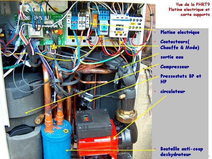

MHz
- Messages : 838
Voici une photo commentée de la machine ouverte, avec vue sur les composants electrqiue et la carte des connecteurs
Le petit connecteur vert à 4 contacts permet de controler la PAC :
* Contacts secs 1&2 = commande de chauffe
* Contacts secs 3&4 = commande de mode (chaud/froid)

fets14
- Messages : 18
- Enregistré le : ven. nov. 01, 2013 8:29 pm
Merci pour les infos.

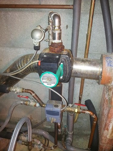

Alors, entre deux averses, j'ai réussi à ouvrir ma PAC et à prendre quelques clichés.
Je t'ai mis la PAC vu de l'intérieur, la doc officielle de ma PAC récupérée sur le site ARGO modèle MCI 12H, un schéma rapide de mon installation, et quelques photos de l'install et de l'automate.
Pour répondre à tes questions dans l'ordre :
1) J'ai ressayé d'aller voir sur l'affichage de la PAC. Après avoir vu aujourd'hui plusieurs fois E44 affichée, j'ai l'affichage d'une température, qui je pense selon ce que tu m'as dit et la SD2 (retour d'eau). Mais je n'arrive pas à accéder au paramètre. Cela ne fonctionne pas.
2) J'ai bien 2 fils qui vont de la PAC à l'automate pour le mode (chaud ou froid) et 2 fils pour la commande (marche ou arrêt).
3) Je viens de me rendre compte de quelque chose de bizarre, en suivant les différents capteurs (branchés sur les tuyaux, le circulateur...) celui branché sur la V4V n'est pas connecté à l'automate. Il n'est connecté à rien. Je me demande donc y a t il une V4V au sein de la PAC elle même ? Car dans le programme de l'automate que je lis sur mon PC, comme je te le disais dans mes messages précédents, lorsque la PAC est en marche un ordre est envoyée à la V4V. C'est en tout cas ce qui est indiqué dans le programme. Mais la V4V n'est pas celle que je pensais en fait... Ce qui serait d'ailleurs plus logique et ce qui expliquerait que ma PAC fasse du froid alors qu'elle est en mode chaleur... J'ai l'impression qu'il y a un truc tout con mais je capte pas.
3 BIS) Ce soir, j'ai choisi de mettre 22° dans la maison. Ma PAC s'est mise en marche et la temp sortie eau de la PAC oscille entre 41 et 52 degrés. La temp indiquée de l'eau dans le radiateur situé dans le salon oscille elle beaucoup plus lentement entre 32 et 36 degrés. Est ce normal selon toi ? L'eau de retour à la PAC devrait se situer à quelle valeur ? Et de façon continue ou avec des variations ?
4) Je suis de plus en plus perdu.
5) Help me !

Bonsoir, ok je vais regarder photos et ton schema, mais à priori c'est bien ce que je pensais : le millenium controle la PAC et la chaudière. En fait d'apres les photos c'est une PHR11, je ne trouve pas sur le net envoies-moi la doc par email.fets14 a écrit : Alors, entre deux averses, j'ai réussi à ouvrir ma PAC et à prendre quelques clichés.
Il y a une sequence de pressions à faire sur les 2 touches avec pression longue et courtes, j'essayerai de te l'expliquer , c'est plus facile quand on est devant la machine.1) J'ai ressayé d'aller voir sur l'affichage de la PAC. Après avoir vu aujourd'hui plusieurs fois E44 affichée, j'ai l'affichage d'une température, qui je pense selon ce que tu m'as dit est la SD2 (retour d'eau). Mais je n'arrive pas à accéder au paramètre. Cela ne fonctionne pas.
Oui donc suivre ces fils et les reperer aux borniers du Millenium. EN depannage (ou si millenium a des pbs) il te suffit de connecter les 2fils sur un thermostat pour commander la PAC.2) J'ai bien 2 fils qui vont de la PAC à l'automate pour le mode (chaud ou froid) et 2 fils pour la commande (marche ou arrêt).
Il se peut que ta V4V soit une V4V manuelle ou commandée par la chaudère , et je te confirme qu'il n'y en a pas dans la PAC. La PAC comporte simplement un circulateur3) Je viens de me rendre compte de quelque chose de bizarre, en suivant les différents capteurs (branchés sur les tuyaux, le circulateur...) celui branché sur la V4V n'est pas connecté à l'automate. Il n'est connecté à rien. Je me demande donc y a t il une V4V au sein de la PAC elle même ?
C'est deja un bon point que tu puisses acceder au programme de l'automate, qui en plus semble commenté. ESt-ce que tu as encore des contacts avec l'ex proprio? il pourra peut ausssi te donner des infos..Car dans le programme de l'automate que je lis sur mon PC, comme je te le disais dans mes messages précédents, lorsque la PAC est en marche un ordre est envoyée à la V4V. C'est en tout cas ce qui est indiqué dans le programme. Mais la V4V n'est pas celle que je pensais en fait... Ce qui serait d'ailleurs plus logique et ce qui expliquerait que ma PAC fasse du froid alors qu'elle est en mode chaleur... J'ai l'impression qu'il y a un truc tout con mais je capte pas.

Peux-tu confirmer que le ballon n'a qu'une entre par le haut avec le purgeur? et que le bas part sur la PAC?
On voit pas ce qu'il y a derriere le circulateur , les tuyaux chaudières sont enormes.
Le boitier en bas est-ce bien la V4V? Peux-tu faire un schema plus précis?
