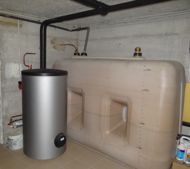

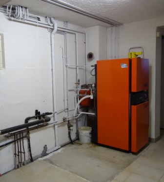

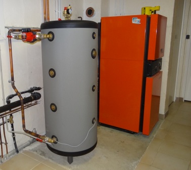

emplacement du futur BT de 200 li et la chaudière Perge electro-fioul
emplacement du futur préparateur ECS

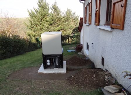

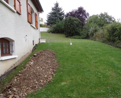

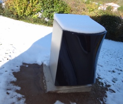

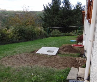

emplacement extérieur de la pac
la dalle
la pac sur la dalle

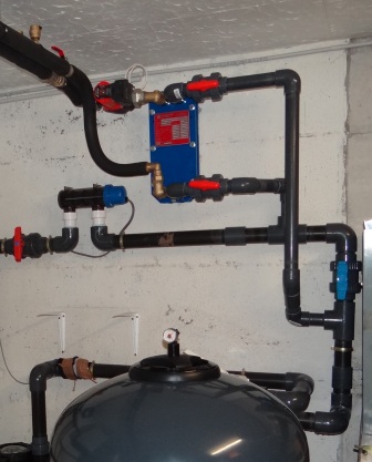

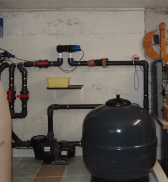

le tuyautage de la piscine (avant)
le tuyautage de la piscine (après) avec échangeur Barriquand et circulateur SUP ou PCP
la 1ère neige ! et la fonte du au dégivrage

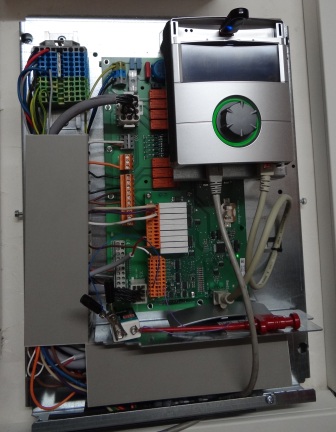

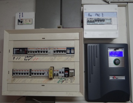

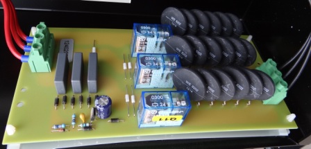

les coffrets électriques (à droite la régulation Luxtronick, au dessus les départs résistances, compresseurs et le Tywatt)
le démarreur (pas très compliqué)

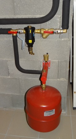

le filtre à tamis, le pot à boue et le vase principal
le ballon tampon 200 li en place (circulateur radiateur HUP ou HSP, circulateur de charge ZUP ou SP, celui de la chaudière est intégré)

le boitier régulation relié à ma box et au pc

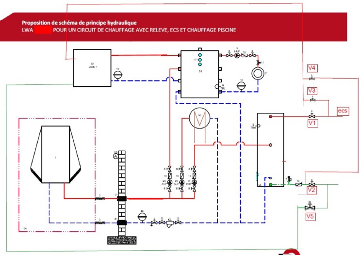

le schéma réalisé (sauf les vannes ECS permettant la mise en série ou parallèle des ballons ECS))

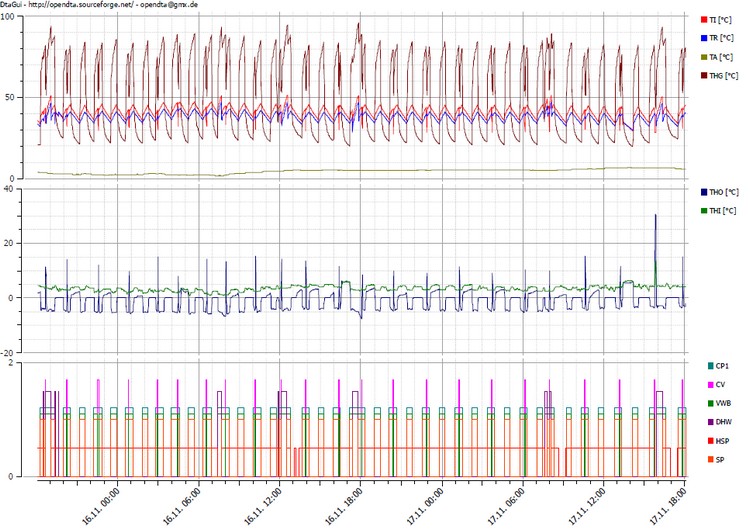

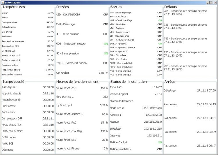

la vue des informations depuis le PC en webclient (les données sont sauvegardées sur une clef usb toutes les 48h)

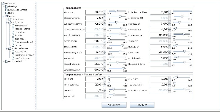

la vue réglages des températures

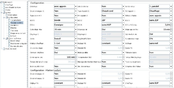

la vue réglage système

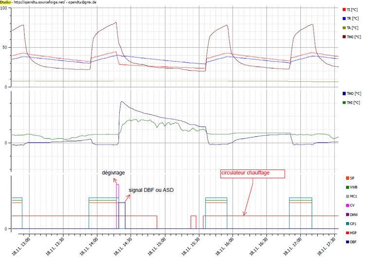

fonctionnement sur 48h00

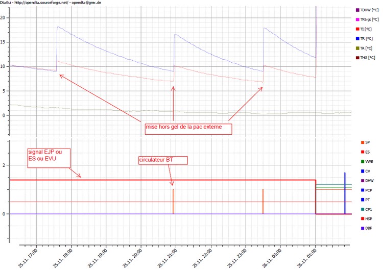

fonction hors gel (reprise de l'eau du BT)
fonction dégivrage
