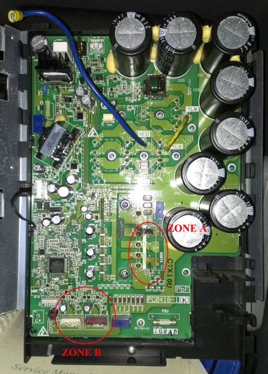

Unité extérieure : carte de puissance Led verte clignotante et carte de contrôle (je ne sais pas si c'est son nom, c'est celle que l'on voit tout de suite lorsque l'on ouvre l'unité extérieure) LED verte clignotante puis au bout de 3 minutes environ Led rouge en plus.

Pour avancer le travail je démonte donc la carte de puissance
J'ai délimité 2 zones.
La Zone A c'est là où si situe le problème,
La Zone B c'est pour discussion.

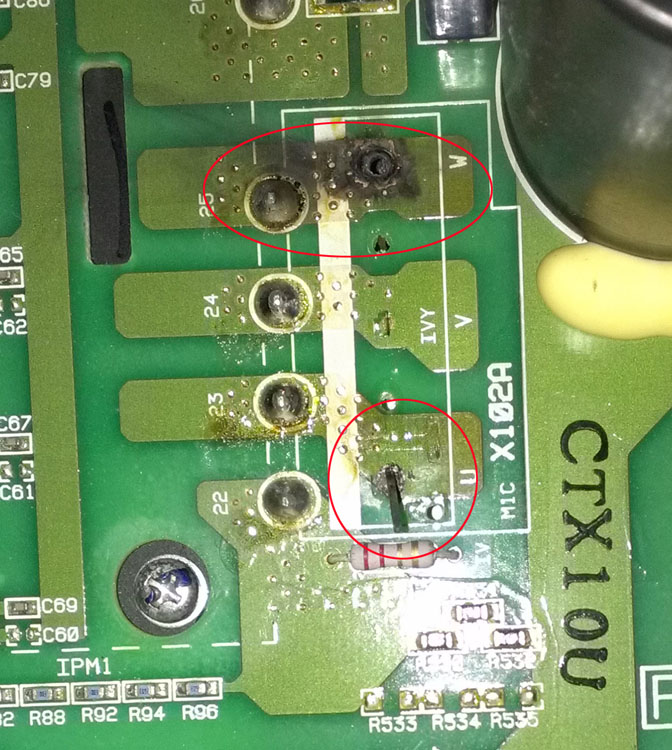

En débranchant le connecteur qui va au compresseur, il s'est arraché de la carte et pour cause!
Les pistes on été brûlées, aussi bien sur le dessus du circuit que sur le dessous (mais je n'ai pas de photo).
A ce moment la question est : est-ce le compresseur qui à fait ça car il est défectueux ou une vibration ou échauffement de la carte et dans ce cas, le compresseur est peut être toujours bon :D

Afin d'avancer dans le diagnostique je décide de réparer les pistes de la carte, afin de tester si le compresseur réagit différemment et histoire de gagner un peu de temps car ne l'oublions pas il s'agit d'un couple de personnes âgées et il commence à faire froid dans le Finistère.
Je remonte donc la carte et mets l'unité sous tension.
Environ 3 minutes après le compresseur démarre :D :D :D
Puis c'est au tour des 2 ventilateurs.
Contre toute attente la PAC s'est remise à fonctionner :D :D :D

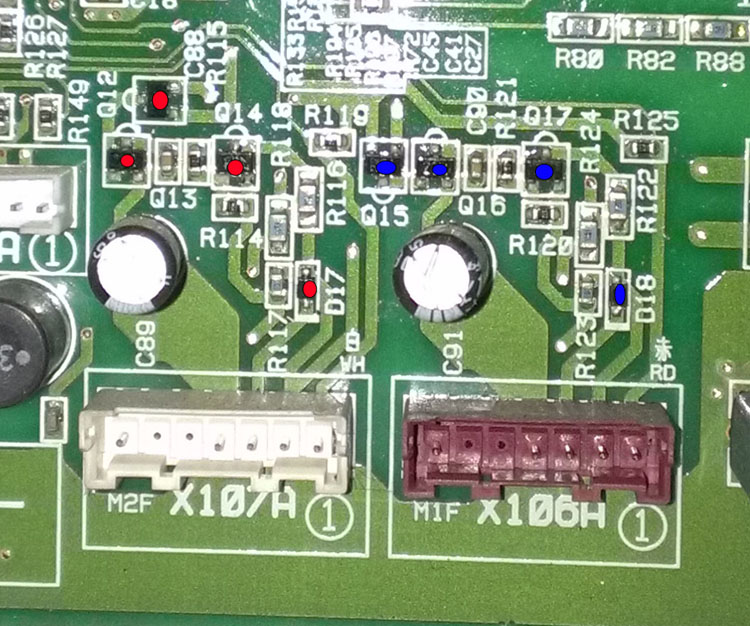

6. Zone B
Dans cette zone,
C'est à mon avis la partie qui contrôle les 2 vventilateurs.
On peut y voir un montage double avec 3 transistors et une diode de protection pour chaque ventilateur (points bleus et rouges sur la photo).
N'ayant pas les schémas, je peux donc faire comme hypothèse que lorsqu'une panne survient sur un des ventilateurs, le changement de ces 3 transitors+diode peut régler le problème.
Sur ma carte ils étaient bons.

Peut être que la soudure du connecteur n'est plus bonne que sa carte tout simplement.
Moi j'ai eu de la chance que le connecteur se soit arraché du coup j'ai tout de suite vu les dégâts dessous.
En supposant que le connecteur reste ne place. Ce n'est peut être pas aussi facile.

Ce genre de problème sur la carte de puissance provient du connecteur qui est soudé sur la carte elle même, si les contacts ne sont pas francs, le mauvais contact engendre de la chaleur qui écrouit le métal de la prise, ensuite le métal se relâche encore un peu plus, il s'ensuit un échauffement excessif des plots soudés sur cette sortie triphasée U/V/W qui alimente le compresseur.
Les intensités sur ce branchement peuvent approcher les 20 A sur cette liaison, avec une pareille intensité, on comprend facilement que la moindre résistance de contacts provoque un échauffement.
Ce n'est pas le compresseur qui occasionne ce dégât, mais le mauvais contact de la prise sur le carte, je pense que c'est un point sensible de cette carte à surveiller.

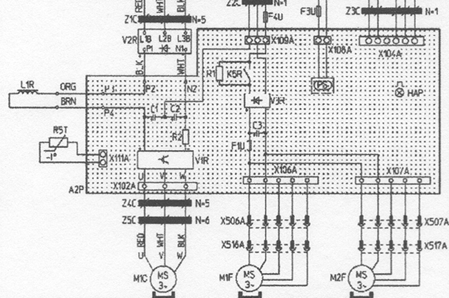

Les connecteurs M1F et M2F (motor fan) sont bien ceux des ventilateurs.
