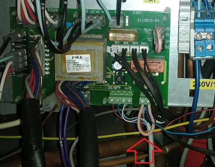

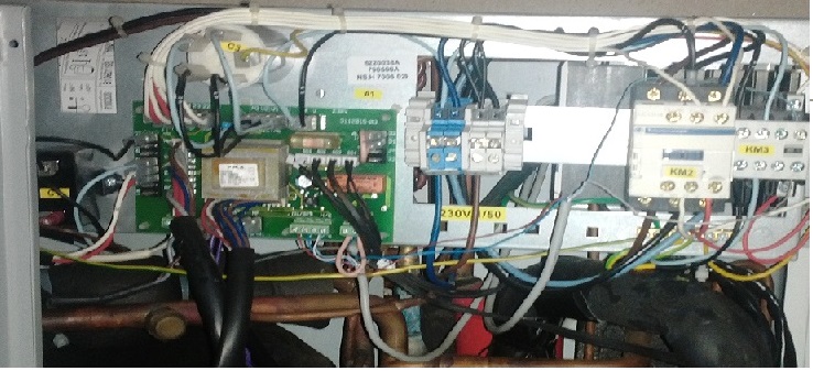

depuis deux jours et surtout deux nuit le compresseur de la pac ne se mettait plus en route, après une recherche de panne j ai trouvé une cosse charbonné sur le compresseur en RT3, je l ai donc remplacé
Image ouf le compresseur tourne.
par contre j ai des doutes sur le fonctionnement de mon installation , j ai l impression que le ventilateur tourne en permanence.
le mois dernier une personne est venu pour vérifier ma Pac( je la trouvai trop bruyante je ne sais pas ce qu il a fait ) mais elle fait toujours autant de bruit.
et maintenant j ai des doutes sur le câblage !!
j ai un strap sur la platine au niveau de la flèche est ce normal?

jcalude a écrit : j ai un strap sur la platine au niveau de la flèche est ce normal?
bonsoir,
Ce strap est positionné sur les contacts de reports d'alarme, ( contacts 5,6,7n où 6 est le commun) En ca d'alarme :
*ouvert entre 5&6, fermé entre 6&7
Avez-vous un boitier interne type K60Dxx? auquel cas il ya surement un cable sur 6&7 qui part vers ce boiter., je vpois pas bien sur la photo

J'ai ce strap entre 3 et 4 car ma PAC ne fonctionne qu'en chaud (fermé=mode chaud ou ouvert=mode froid)
Si présence d'k60d.... alors une paire téléphonique relie les points 5 et 6 de la PAC sont cablés dans le régulateur k60d... sur le bornier CN6 aux points 4 et 5 ( C et A1 ).
Lors d'un défaut PAC un contact sec s'ouvre (idem si coupure d'un fil) et le k60d... monte l'erreur Gr
Sur ta photo, il y a en plus 2 fils volants bleu et marron qui partent du même connecteur : a quoi servent-ils ?

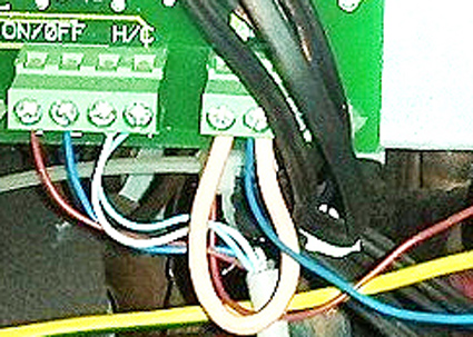

concernant le cablage il y a de quoi s'interroger,
en regardant de plus pres on a
* 5&7 relies par le strap
* 6 qui part sur le fil bleu? vers où?
En cas d'alarme on a 5&6 ouvert et 6&7 fermé ,
alors? que se passe-t-il sur le fil bleu?
Voici un agrandissement de la photo :

merci pour vos réponses, dans mon arrière cuisine j ai un MCE 75/ MCE 100 et dans mon couloir un KD 60 D 063 Z.
les cables partent dans mon boitier MCE

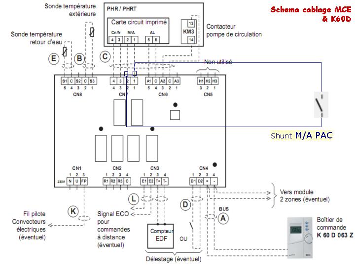

Avez-vous un schema de cablage de votre installation ? Il faut définit si cest vraiment un défaut de PAC ou de carte MCE.
Il y a moyen de faire fonctionner la PAC indepemment du MCE qui le controle. ( voir + bas)
Vous etes en triphasé ou mono?
Voici un exemple de schema, dies-moi si ca correspond chez vous.
La carte est plutot verticale dasn le MCE. J'ai indiqué comment forcer la marche PAC avec un simple interrupteur ( les contacts 1&2 sont "sec".)
Dans ce mode la PAC va chauffer jusqu'à ce que la T° de retour d'eau atteigne la consigne HEAT.Ensuite elle repart quand la T°C de retour descend en-dessous de HEAT-Hysteresis. (Parametre C04).
Vous pouvez ainsi commander la PAC indepemment du MCE qui lui mettra eventuellement en route les Resistances.
En regardant le sphotos de pluspres il semble que le report d'alarme soit effectgué parf fil bleu et fil marron du coté PAC , qui doivent donc etre connectés sur 5&4 du port CN6 de la carte MCE

merci, j ai refais une connexion dans le MCE, j ai aussi repris quelques paramètres dans l aquaset ce matin pas de message d'erreur, mais 18 dans la maison dans la pour un -2 dehors. c est une PAC mono.
