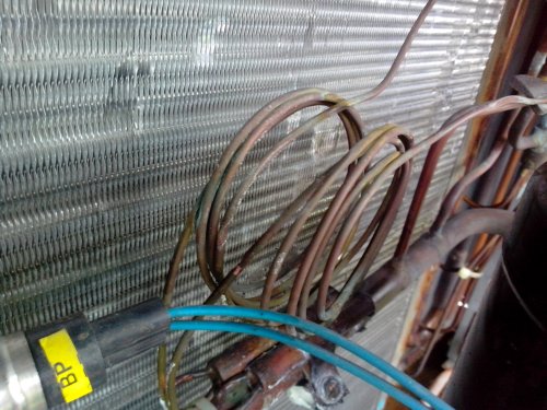

j'ai une PMER7, les capillaires des détendeurs à bulbe se sont usés par frottement,
panne qui a mis du temps à être diagnostiquée finalement par nous même parce que le passage d'un réparateur d'une société du domaine n'a rien donné si ce n'est de un chèque de 250 euros pour un diagnostic de changement de vase d'expansion !!!
Et je n'avais jamais remarqué que les capillaires se touchaient :?
J'ai vu des fils de discussion sur ce genre de souci, est ce que ce genre de pièces se trouve facilement pour ce type de PAC PMER7 ?
Faut il changer tout le détendeur ou juste le train thermostatique et le contacteur ?
Merci pour vos réponses et aussi pour la mine d'informations que l'on peut trouver sur ce site
Voici 2 photos des capillaires et des détendeurs :

s2lnt a écrit : les capillaires des détendeurs à bulbe se sont usés par frottement,
bonjour, c'est la panne des PAC! lors d'un entretien sérieux il faut si possible sécuriser les capillaires vs vibrations, perso je les attache et puis les fixe avec du silicone.
Tout dépend si tout le gaz est parti et depuis combien de temps? Y a -t-il plusieurs points d'usure/fuite ou non?
Dans tous les cas la reparation sera lourde car il faut detecter et marquer les fuites, récuperer le gaz restant, braser, retirer au vide, tester etancheite à l'azote, recharger.
Si tout le gaz est parti risque d'humidité dans le circuit, là il faudrait faire un sérieux degazage et tirage au vide.
Sinon, il suffira de braser le ou les capillaires en cause, + tirage au vide + test d'etancheite à l'azote.+ retirage au vide + recharge.
Si la PAC a toujours bien fonctionné pas de raison de changer les detendeurs.
Si les capillaires sont bien attaqués , alors la oui les changer tous et detendeurs avec .

mais en fait ce sont simplement le capillaire qui relie les bulbes à la capsule du détendeur (c'est à dire le train thermostatique), c'est dans ces capillaires que le gaz est parti. Les détendeurs ne sont donc jamais activés et la pompe ne dégivre pas.
Pas de fuite sur le reste, d'ailleurs le compresseur est bien chargé et la pompe fonctionne bien.
D'après certains messages lus sur le forum, il me semble que l'on peut changer uniquement les bulbes avec le train et la capsule du détendeur (et cela peut être bien même sans avoir à déposer le fluide du compresseur), si quelqu'un peut me renseigner sur cette possibilité merci

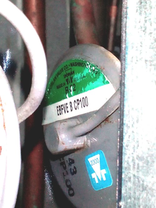

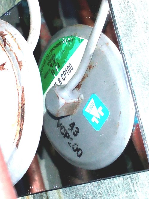

j'ai réussi à faire quelques photos de la tête du détendeur pour voir les références inscrites dessus, les voici ci dessous
Si ça peut vous permettre de m'apporter d'autres infos sur la possibilité de trouver ce type de détendeur, sur la réparation par changement uniquement de la tête du détendeur, ... Grand merci à vous ! :wink:

donc 2 détendeurs Sporlan mais pas modèle BBIZE pour R410A (comme je disais precédement) et c'est normal puisque R22
bien-vu le miroir pour les photos!
ce doc qui détaille références pour détendeur et train thermostatique:
http://www.google.fr/url?sa=t&rct=j&q=& ... ms&cad=rja
élément thermostatique; 43 vcp100 <->v : R22 , charge bulbe :cp100psi, 43: lg 3" et diam ext 1/2"
détendeur; type EBF ; raccord à souder, V:R22, E:égalisation pression externe, B capacité frigo 1 1/4 à 3 ton?
il faut faire trouver ça maintenant par un pro !
