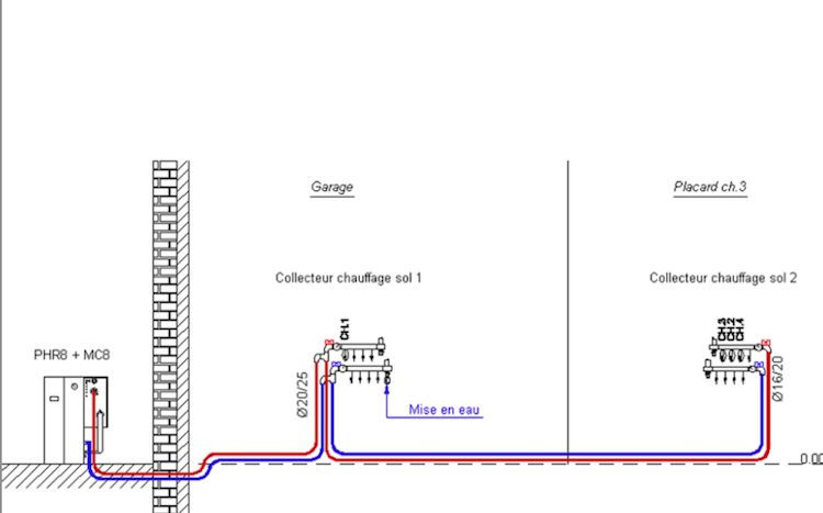

je poste ici car je possède actuellement une technibel (mais cela devrait changer car je vais agrandir la maison et il va me falloir une machine plus puissante actuellement PHR8 )
voilà, j'ai actuellement un PC eau chauffé par une PHR8.
j'ai 7 boucles.
voici la configuration:
la PAC alimente une première clarinette avec un PER 20/25 , cette clarinette alimente 4 boucles.
de cette première clarinette il y a un départ pour alimenter une seconde clarinette en 16/20. cette 2° clarinette a 3 boucles.
je vais agrandir ma maison de 42m2, et vais créer 3 nouvelles boucles à partir d'une nouvelle clarinette. j'ai deux possibilités:
1/ me repiquer sur la clarinette principale, mais je suis obligé de faire le tour de la maison par l'extérieur et d'enterrer le PER entre les deux clarinettes
2/ me repiquer sur la deuxième clarinette. solution la plus facile car je peux passer par les combles . mais est ce que ça va pas faire juste car du coup le PER actuel en 16/20 qui alimente 3 boucles, devra en alimenter 6…
je joins un schéma de la configuration actuelle, merci pour vos réponses :D
Image[/img]

je ne comprends pas bien la question?

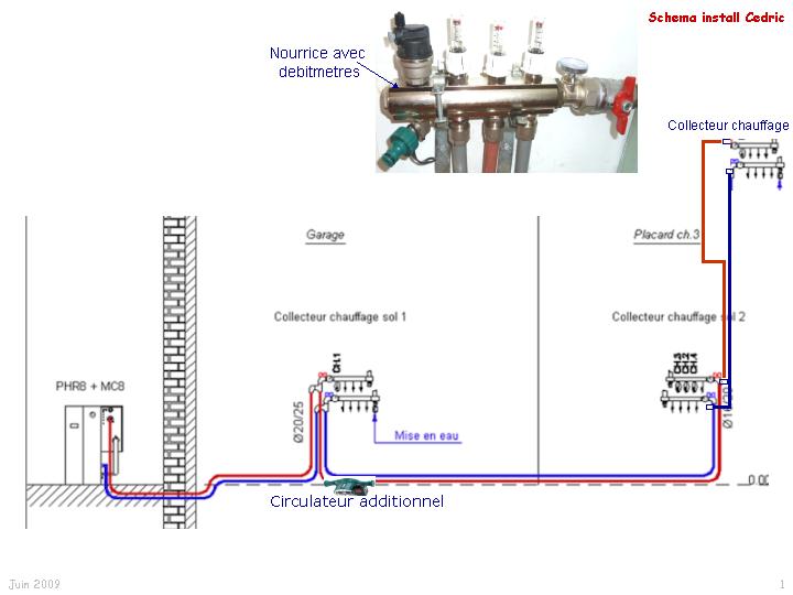

si c'est est-il possible de rajouter une autre nourrice sur tuyau 16/20 de la 2iem nourrice?je dirai oui, mais qu'il faut absolument pouvoir maitriser les debits de chaque boucle, donc monter des nourrices avec debitmetres, et eventuellement un circulateur supplémentaire.
En avez vous sur votre installation actuelle?
On a la formule P(kw)=Debit (m"/s)*deltaT,
le delta Tétant la différnce de T°C entre entree et sortie du circuit.
Le delta T va toujours estre de quelues degres ( entre 1 à 7), mais la puissance dissipée par les boucles de votre plancher peute etre vue comme proportionnelle au debit d'eau, qui lui-meme va etre dependant de la puissance du circulateur et des pertes de charges du circuit.
Il se peut qu'avec l'ajout du nouveau circuit, les pertes de charge deviennent trop importantes et le debit insuffisant. Dans ce cas il faudra rajouter un circulateur pour alimenter les nourrices raccordées au tuyau 16/20.
Il faudrait donc avoir quelques informations de perte de charge et de débit de l'installation actuelle

Voici un schema possible de la nouvelle installation

Bonjour.
Merci pour vos infos!
Vous avez bien compris mon problème.
Actuellement , les 2 collecteurs sont équipés de debimetres.
Si je fais l'essai sans ajouter de circulateur, comment vais je savoir si il faur en mettre un?
Je suppose que la réponse est : si je n'arrive plus à chauffer mes pieces?
