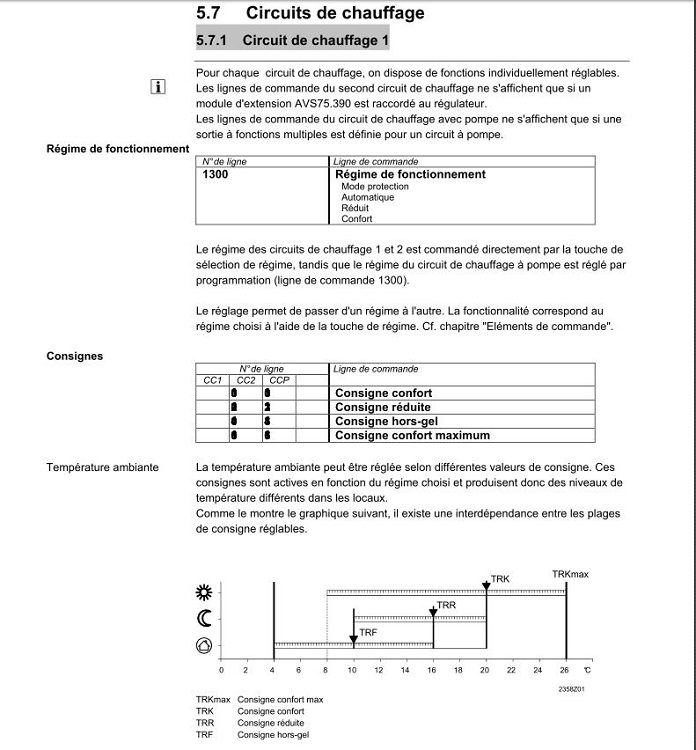

On peut effectivement programmer des températures de fonctionnement . (confort, réduit, hors gel )
Le problème c'est que je ne vois pas comment je peux commuter ces températures automatiquement en fonction de plages horaires prédéfinies.
On peut passer de T° de confort à T° réduite, mais en mode manuel.

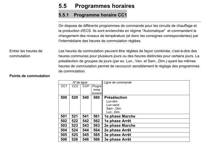

:lol: Normalement tu peux:

J'avais bien vu cette page de programmation, mais après une manip avec ces paramètres, rien de concluant !
Je ne vois rien qui permette de basculer d'un régime à l'autre. :cry:
c'est quand même bizarre de ne pas pouvoir baisser la TA la nuit !

Je pense qu'Il est possible de programmer des plages horaires avec des T°C différentes:!:

Je n'ai pas le paragraphe 5.7 dans ma doc,
Dans ma doc technique , après le paragraphe 5.2.2 Programmation ( page 69/220 ) je passe au paragraphe 6 "Détails des réglages" ( page 70/220 )
Si je cherche la ligne de programmation 1300 sur ma doc , je tombe sur " Circuit de chauffage P ( CCP ) "
Et c'est peut être là mon problème car le schéma programmé pour ma pac est CC1 .
Je ne sais d'ailleurs pas à quoi correspond le circuit de chauffage P
RC60
Messages : 458
Message par RC60 »
Je viens de trouver les explications sur la doc modifiée par Amzair.
Effectivement on doit pouvoir programmer des seuils de température.
Par contre je ne vois toujours pas à quoi correspond le circuit P !

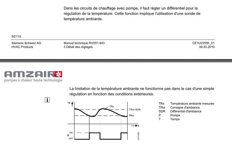

Autre chose ; depuis que j'utilise la T° ambiante en complément de la loi d'eau , j'ai un fonctionnement pas très rationnel de la pac.
En fait , Amzair préconise de ne pas dépasser 20 % de l'influence de la sonde de TA sur la loi d'eau .
Et comme j'ai mis 30 % !!
Bon , ben à refaire.
Paramètres sonde d'ambiance.
Re,
RC60 a écrit : Autre chose ; depuis que j'utilise la T° ambiante en complément de la loi d'eau , j'ai un fonctionnement pas très rationnel de la pac.
:?: c'est à dire :?:
RC60 a écrit : En fait , Amzair préconise de ne pas dépasser 20 % de l'influence de la sonde de TA sur la loi d'eau .
Tu as une doc Amzair qui préconise 20 % maxi :?:
Pour que la sonde soit efficace il faut respecter certaines conditions :!:
Voilà ce que dit Amzair dans la DOC. RVS51.
Sur la Doc Atlantic extensa le réglage de base de l'influence de la T°C ambiante sur la loi d'eau est de 50%, par exemple Nelly30 fonctionne avec les réglages suivants:
