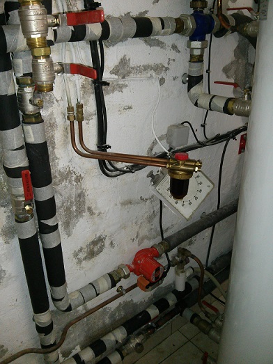

C'est avec un grand désespoir que je poste ce message.
Depuis quelques travaux au niveau des radiateurs (remplacement d'un élément), la PAC m'indique l'erreur D3.0S et par conséquent m'exige une douche froide (ECS ne fonctionne plus).
J'ai évidemment lu tous les messages autour de cela et donc procéder au nettoyage de mon tamis à 3 reprises (il est plus propre que moi).
Je relance incessamment la PAC mais l'erreur à la peau dure.
Je ne sais plus quoi faire.
Ce que j'ai déjà entrepris :
- nettoyage du filtre à tamis
- augmentation de la pression (1,5 à 1,8 bar) : c'est plus psychologique

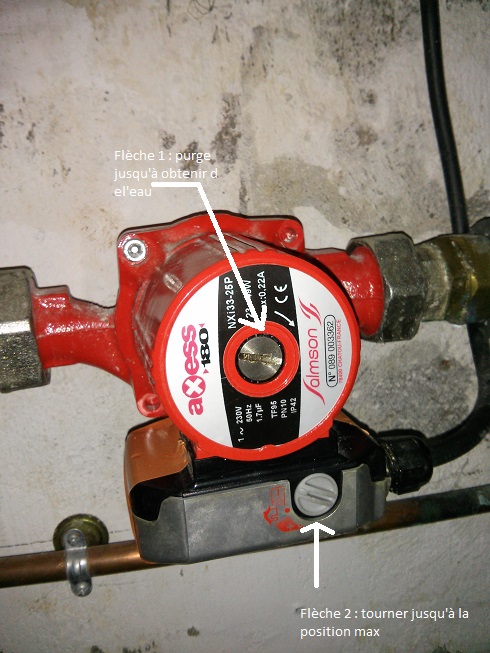

- purge au niveau du circulateur (voir photo> flèche 1) : de l'eau coulait, je me suis arrêté
- positionnement du circulateur à la position max (voir photo > flèche 2) : c'est bien ça mettre à 3 du circulateur ?
- purge de tous les radiateurs de la maison
Je craque !! Faire venir quelqu'un à 500€ pour l'erreur la plus basique d'une PAC me fait mal au c..
J'ai l'impression que le remplacement du radiateur et la tuyauterie nécessaire a changé les caractéristiques de mon réseau et pénaliser la puissance de circulation d'eau.
Je ne sais pas comment confirmer cela mais c'est la seule explication plausible à mon niveau d'investigation.
Comment pourrais-je le confirmer/infirmer ?
Existe-t-il un moyen de connaître le goulot d'étranglement ?
Voilà, j'espère qu'une ame charitable se connecte le WE et connait la solution de mes tourments.
Merci d'avance à tous

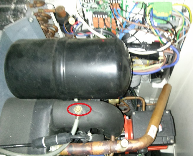

- Purger au niveau de la PAC, en dévissant la vis de purge qui se trouve en haut de la PAC (juste sous le capot, celle d'où part une petite durite transparente vers les ventillos

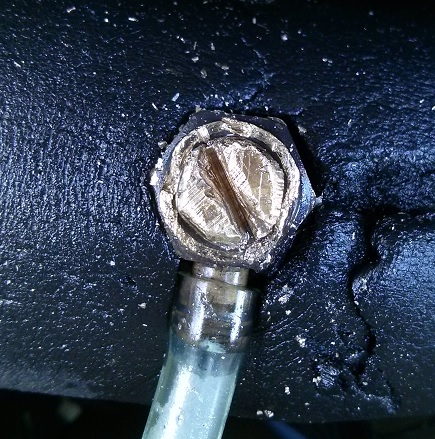

Le souci est que la vis permettant cette purge (voir première photo) est complètement foirée et effritée (voir seconde photo). Ni le tournevis, ni la clé 10, ni le dégrippant n'ont pu la bouger.
Existe-t-il un autre endroit permettant cette même purge ?

Hello,
en effet, la vis de purge est dans un sale état :(
Hélas, il n'y en a pas d'autre et de tout façon, si il y a de l'air dans le circuit, c'est ici qu'il faut purger car c'est le point haut de la PAC.

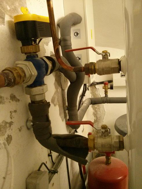

Sinon, sur ta dernière photo, la liaison V3V - ECS me semble petite.
Quel est le diamètre de celle-ci ? Celle du retour ?
Bon coup d'oeil. En effet, le dimètre n'est pas au norme. Il est de 32mm.

Tu veux dire, je ferme la vanne (voir photo) puis je démonte le raccord pour le nettoyer ?
Comment pourrai-je faire sortir les bulles d'air emprisonnées ? Il suffirait juste de le démonter ?

As-tu vérifié qu'en plus le coude ne soit pas pincé ?
Comment est-ce sous l'Armaflex ?
De toute façon, vu ta configuration, ça n'est vraiment pas compliqué de changer cette liaison.
Même un raccord souple (de bon diamètre !) peut faire l'affaire.
Pour le démontage, cf ma réponse ci-dessus.
Mais avant de tout démonter, écoute déjà si tu as des bruits de cavitation lors d'un cycle ECS et, notamment, dans le ballon ECS.
Si tout est "limpide", c'est qu'il n'y a pas d'air.
Si tu as des bruits au niveau du ballon, c'est que de l'air est bloqué en haut de l'échangeur.
Vu comment est fait le ballon Ciat (cf schéma ci-dessous), il suffit de mettre un purgeur automatique en entrée.
Opération qui peut être faite en même temps que le changement de raccord V3V>ECS.

Je suis arrivé à dévisser la vis grippée en haut de la PAC : un bon dégrippant et l'astuce suivante : un coup de scie pour dessiner le passage du tournevis et disposer d'une meilleure adhérence. Dégrippant mis généreusement et à plusieurs reprises. De la force mentale et des bras et le tours est joué.
J'ai pu purger, y avait pas mal d'air. La PAC démarre parfaitement.
