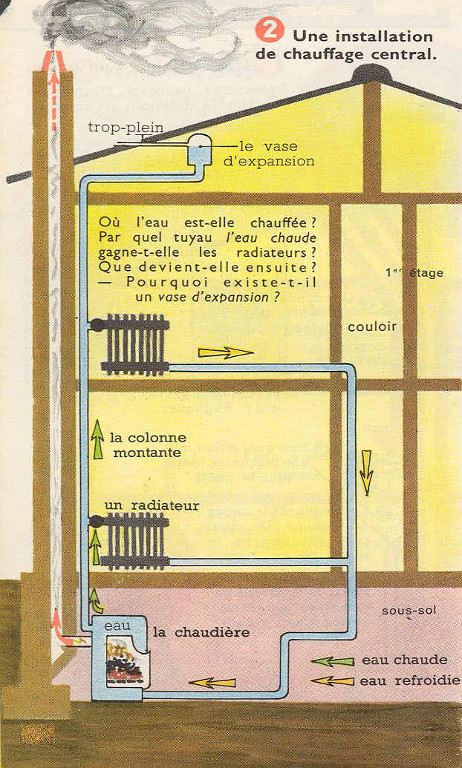

Un rapide historique sur le chauffage à eau chaude qui n’est pas si récent que cela puisque des sources d’eau ont été, sont encore utilisées pour chauffer des dalles de pierres dans des maisons inventant ainsi le plancher chauffant.

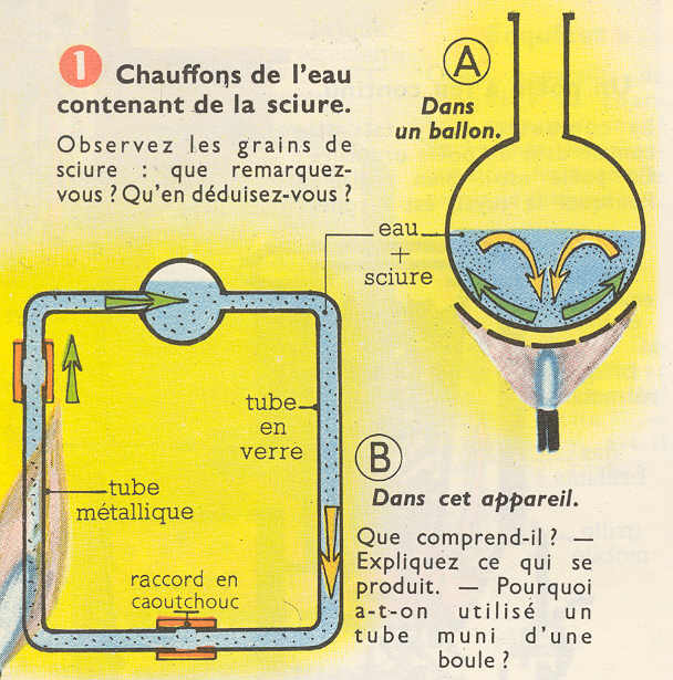

Hormis cela les premiers systèmes de chauffage à eau chaude utilisaient le principe du thermosiphon, c'est-à-dire un mouvement naturel basé sur le principe bien connu du « chaud ça monte et le froid descend ».
Ainsi c’est pour cela que beaucoup de constructions étaient faite sur sous sol ou l’on retrouvait la chaudière et un réseau de chauffage d’un diamètre très conséquent qui permettait de favoriser une circulation de l’eau plus aisée.
Le principal inconvénient était qu’on chauffait de l’eau jusqu’à 80°C et le seul réglage possible était la fermeture des vannes sur les radiateurs (oui oui des vannes) ou bien de limiter l’apport en combustible (à l’époque c’était surtout du charbon voire du bois)
Ainsi le principal réglage était surtout « très chaud » ou très « froid »

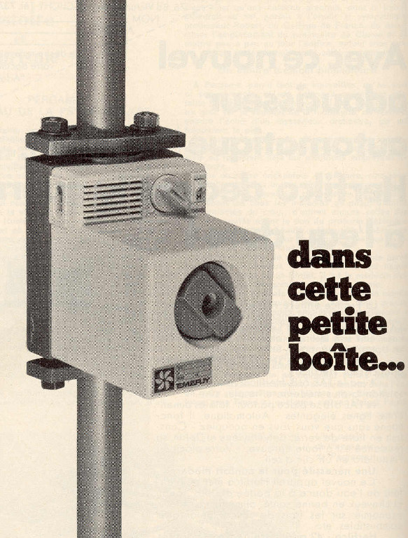

Une des révolutions est la mise en place de circulateurs (ce qui parait évident maintenant), le principal avantage est que l’ensemble des radiateurs se retrouvent irrigués et donc de chauffer un logement de façon quasi uniforme.

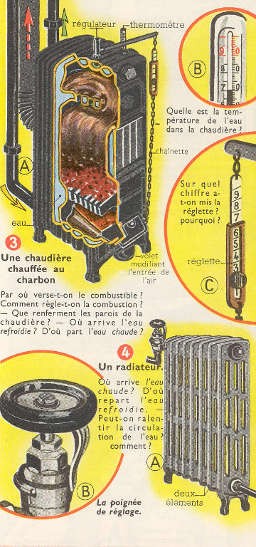

Le premier principe de régulation introduit est le thermostat sur le circuit de chauffage.
Le principe est que dès que l’on atteint une température donnée sur le circuit de chauffage on coupe la production de chaleur.
Ceci a été introduit avec les premières chaudières au fioul
Soit on coupait le bruleur ou, bien plus dangereux à l’époque, l’alimentation du circulateur (en priant que les sécurités fonctionnent !
Par contre pour régler la température de la pièce, c’est toujours la pifométrie en jouant sur le robinet du radiateur
