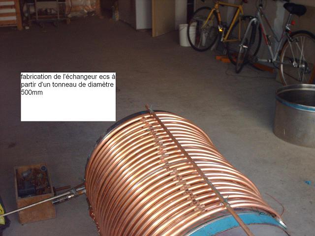

Je voudrais, avant de vous présenter mes réflexions(très longues et souvent remise en question depuis un an), tous vous remercier pour les nombreux postes et les explications concernant le solaire (en particulier chriis, rv45, chanbon pour installation ). Mon but est de passer d'un chauffage classique gaz de ville à un chauffage mixte cheminée bois (avec récupérateur eau
fabrication maison) et capteurs solaires (60 tubes sur ma pergola avec fabrication collecteurs) et appoint gaz de
ville. Je suis pour une auto construction pour les raisons habituelles mais surtout pour le plaisir. La cheminée est en courde montage le récupérateur est terminé. J'ai récupéré une cuve de 700l (ancien adoucisseur industriel) et j'ai fabriqué les serpentins chauffage (2x25m de cu 14/16 en //) le serpentin ecs (50m de cu 14/16 et montage "manu 25" de chez apper). La cuve sera une cuve eau morte.Le retour capteur se fera par une cheminée centrale (manu). Le tout sera géré par un m3.

Je serai heureux que vous fassiez une critique de ma futur installation ce qui n'éviterais surement quelque déconvenues de taille.
