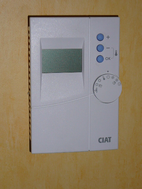

la régulation microconnect (sur loi d'eau avec 3 sondes: extérieur, retour eau, ambiante)
