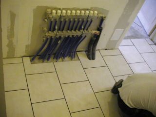

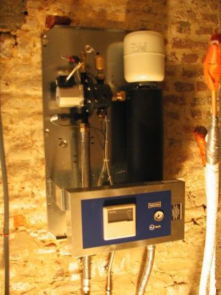

Je vais faire comme tout le monde et me lancer dans la présentation de mon installation.
Un nombre important de forumer ont la même installation c’est pour cette raison que je l’ai choisi il s’agit de
la PAC DAIKIN RZQ 125
Avec le module hydraulique AJTECH MOD 125.

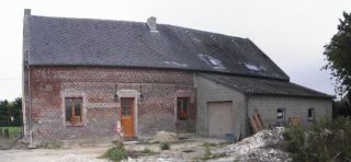

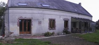

La maison qui date de 1850 a été en très grande partie rénovée 1 année de travail mon chantier a été sélectionné par le club des énergies renouvelables pour promouvoir les économies d’énergie. (électricité, isolation, menuiserie…) presque tout a été refait à neuf.
EDIT DE MON POST

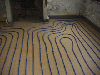

Elle fait potentiellement 360m² (surface au sol) mais je n’en ai isolé que 240m ² (surface au sol) dont :
Pour le rez de chaussée : 175m² exactement

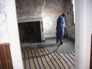

•128 m² sont chauffés par le plancher chauffant au rez de chaussée

Le chauffage de mon étage et la cuisine sont gérés automatiquement par un gestionnaire d’énergie FLASH Pilotec confort 30 U (3 zones par fil pilote).
Mon relevé de consommation se fait via l’écotec confort (module du gestionnaire d’énergie pour connaitre la consommation via 3 circuits et des transformateurs d’intensité : la pac, les radiateurs, la Machine à laver)
Belle nourrice n’est-ce pas :wink:
Pour les 95 m² restant je pense que j’opterais pour du PC avec une chape liquide anhydrite comme ce qui a été fait pour le Rez de Chaussée.

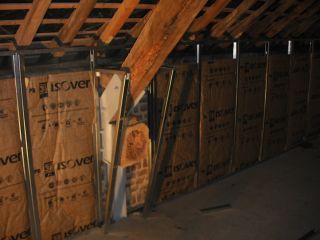

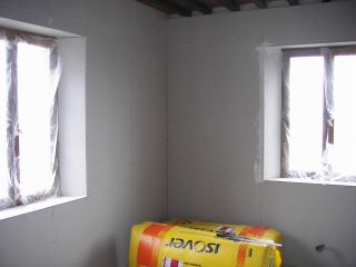

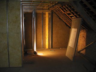

Je vous fait une petite mise à jour sur l'isolation.
Etant donné la taille de la maison 2O mètres de long sur 9 mètres de large et 8 mètres de haut. Nous avons opté pour la RT 2000 avec de la laine de verre.
Pour les combles on a mis 2O cm avec R=5
pour les murs extérieurs on a mis 10 cm de laine de verre + BA13 avec R= 2,65
Pour les fenêtres on a mis de fenêtres oscillo battantes en 140x 100 en chêne avec gaz argon :
Dans quelques années je compte réfaire la totailité de ma toiture avec des matériaux plus écologiques et un partie en ardoise photovoltaique mais au vu de la surface (plus de 350 m² de toiture dont 310 m² pour la maison et 40 m² pour la garage) il va falloir être patient. :lol:
J'attends de voir une année complète de chauffe pour peut être augmenter l'épaisseur de l'isolant au niveau des combles.

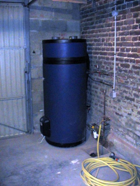

Dernière mise à jour mon ECS thermodynamique sur air extrait :
http://www.airpac.eu/FR/produits-chleo.php
c'est pas donné : 2500€ pose incluse
A l’origine je préférais un ECS solaire mais ma femme n'a pas voulu qu'on mette ça sur le toit.
Il fallait que j'installe une VMC et comme c'est une rénov complète je n’avais pas envie d'un système en ballon tampon sur mon chauffage mais plutôt d'un système indépendant c'est pour ça que j'ai opté pour ce système.
Pour le moment il fonctionne en chauffe eau classique.
Le projet est connecter le module vmc dans la Salle de bains, les WC, la cuisine et la véranda.
L'intérêt pour moi est de récupérer la chaleur de ces pièces pour qu'elles chauffent mon eau chaude. Je vais terminer le circuit de tuyau souple isolée qui fera office de circuit de VMC. Pour moi l'intérêt est double production d'eau chaude à moindre coup et système de vmc autoréglable.
Vous allez me dire « t'es fou de mettre un prix pareil pour un système pas assez rentable car COP de 3 », mais j'avais besoin d'une vmc /extracteur d'air et d'un ballon d'eau chaude donc j'ai préféré prendre un système qui fasse les deux.

au niveau des combles as tu laissé les 20cm d'isolant, ou en as tu rajouté???

Concernant l'isolation j'ai suivi la RT 2000 pour obtenir le crédit d'impôt.(il a quand même fallut isoler une très grande partie de la maison (tous les murs extérieurs, les combles une très grande partie de la toiture, casser 130 m² de sol pour le Plancher Chauffant, changer toutes les fenêtres (6) en créer d'autres (3 fenêtres et 4 velux, créer de nombreuses cloisons en parpaing de 10 ou 15, refaire 70 m² de plancher sur les 165 de l'étage, etc...)
Pour l'épaisseur de l'isolant je vais faire le point au bout d'une année de chauffage mais je suis quasiment sur d'en remettre une couche pour au moins atteindre la RT 2005?
Quelle épaisseur de laine de verre rajouteriez-vous?

dans l'isolation , ce qu'il faut avant tout faire c'est etre étanche à l'air. ca ne sert à rien de mettre 40cm, si il y a des fuites et des courants d'air partout, et c'est le plus dur à réaliser.
selon la place dont tu disposes,essayes de remettre entre 15 et 20cm.

Je suis au courrant pour l'étanchéité et merci car je comptais justement rajouter 20 cm.
J'attends quand même de voire le coût du chauffage sur une année avant de prendre une décision.

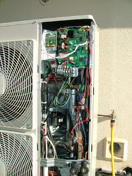

Salut, je n'ai pas vue de carte de limitation de puissance sur ton groupe RZQ 125 ?? a t'elle été rajoutée par la suite ou non ??
La carte de limitation est en haut a gauche

Bonjour ummolae, :D
merci pour ta question, il faut que je vérifie mais je dirais qu'il n'y en a pas.
J'ouvrirais le capot demain pour vérifier.
Est ce obligatoire? :oops:
Dois je l'imposer et contacter mon chauffagiste. :roll:
merci. :wink:

C'est encore moi, :D
Je t'avoues que ton histoire m'a pas mal inquiété :( ce matin j'ai voulu ouvrir pour vérifier mais par manque de temps je me suis dit :oops: je vais regarder d'autres photos et j'ai trouvé ça :roll: :
Je pense pas me tromper en disant que c'est la carte de limitation (tout à gauche de sa main) qu'ils étaient en train d'installer à l'époque (en avril).
Dis moi surtout si je me trompe, sinon j'ouvrirais le capot pour vérifier.

Tout a fait c'est bien ça la carte de limitation de puissance elle est sépré de l'unité a la livraison c'est donc l'installateur qui l'installe.
voila voila

Bonjoue et merci,
C'est le frigoriste de la société (qui nous a installé le Plancher chauffant, le module hydraulqiue et la PAC) qui l'a en fait paramétrée et installée le jour de la livraison de la PAC (avril 2007).
De toute façon, ils ont fait du bon boulot, je suis juste un peu en colère car ils ne m'avaient pas dit qu'il fallait évacuer les condensats de la PAC. :evil:
Faut donc que je trouves une solution.

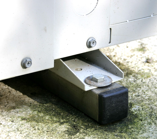

oh my god a écrit :De toute façon, ils ont fait du bon boulot, je suis juste un peu en colère car ils ne m'avaient pas dit qu'il fallait évacuer les condensats de la PAC.
Les condensats s'évacuerons naturellement pas le bas de la PAC, c'est prévu, par contre ton installateur à "oublié" de mettre ta PAC sur des réhausses en Inox ou en Plastique afin d'éviter de stocker les feuilles mortes et la poussière + les condensats sous la PAC.
Il faut surélever d'au moins 3 ou 4 cm, avec les pattes de la PAC, cela fait 6,5 cm de passage afin de pouvoir nettoyer sous la PAC.

merci à toi, j'en ai discuté un peu sur un autre topic "dalle en béton".
J'attends un peu de voir cet hiver, mais bon ayant l'inox gratos (mon père est chaudronnier tuyauteur), je fixerais la PAC sur des profils en inox pour laisser un peu moins de 10 cm par rapport à la dalle.
Le probème devrait donc être rapidement résolu.
