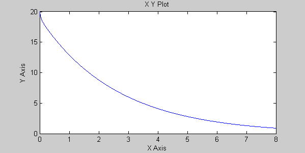

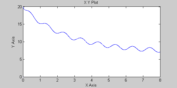

Justement ! J''allais mettre les premiers résultats. Je suis maintenant capable de simuler l'évolution de la température dans une maison.
Exemple 1, maison initialement à 20°C, puis chute de la température à 0°C. Evolution de la température intérieure en fonction des jours.
Exemple 2, température extérieure de 8°C, avec amplitude journalière de 8°C.
On voit l'effet de l'inertie de la maison, avec une amplitude réduite à l'intérieur.
Ces exemples sont simples et sans chauffage (je peux ajouter un flux, mais pas encore représentatif).
Après, on pourra regarder les fonctionnements des régulations.
