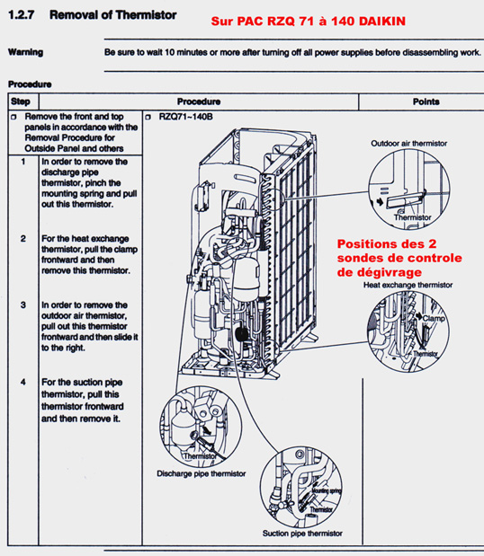

Position des 2 sondes de contrôle du dégivrage
Modifié en dernier par ummolae le jeu. nov. 29, 2007 3:30 pm, modifié 1 fois.

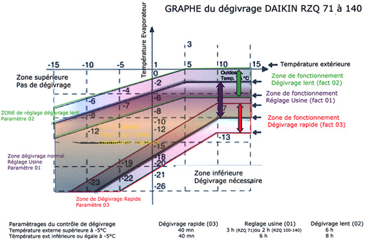

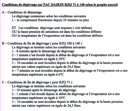

Paramétrage des dégivrages sur les modèles RZQ en association avec les explications et graphiques déjà présentés.

degivrage
Message par laurnath »
salut a vous
j'aimerais savoir si on modifie le degivrage et lent au lieu du reglage d'usine
cela apporte t'il un reelle gain de consomation .
du faite que les temperatures actuelle ne sont pas tres basses.
par contre j'ai recu un petit conseil d'un instalateur pour eviter le givrage trop rapide en periode froide c'est de retirer la gille de protection derriere l'unite exterieur .
je vais essayer cette hiver.
Re: degivrage
laurnath a écrit : j'aimerais savoir si on modifie le degivrage et lent au lieu du reglage d'usine
Sauf à n'avoir jamais de température inférieure à +3/4°C, je pense qu'il vaut mieux laisser le paramétrage d'usine, la différence de conso sera tellement faible que je n'en prendrais pas le risque.

Concernant le dégivrage, il est utile parfois de passer en dégivrage rapide dès que les températures deviennent négative ET qu'il y a une humidité relative supérieure à 70%, donc ne pas hésiter à passer le dégivrage en cycle de 40 minutes, ce sera mieux pour la PAC.
Concernant la température de sortie d'eau à 27°C, c'est vraiment trop peu, il faudrait qu'elle soit au minimum vers 30/35°C, une chose m'intrigue : votre consommation électrique de 3,2 kW, la PAC peut monter beaucoup plus haut, la PAC n'est pas correctement pilotée, comment est votre régulation ???
Premier temps --> passez en cycle de 40' et voir ce qui se passe.
