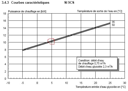

Moi pour une maison comme ca je lui mets un G de 1,2 soit 1,2 x (20°C-(-4°C))x 380
= 10944 w
Moi je serais parti sur une SI 9
Comme tu peux le voir sur la courbe de puissance de la pac, avec un régime d'eau glycolé sur un captage vertical, tu sera en gros avec une température d'entrée d'eau sur ton échangeur de 5°C. Dans ces conditions, ta pac développera près de 10,5 kw. Elle colle parfaitement pour ton installation.
Avec la 11 qui ta mis tu sera sur du 13 Kw environ.
= 10944 w

Oui c'est exacte mais vu l'isolation de la maison, moi j'estimerai à 11 Kw sachant que derrière tu aura encore des apports interne. L'orientation de ta maison est comment? Large baies vitrées sud? Au nord tu as des "boucliers" naturel de manière à casser le vent froid du nord? A partir de là on peut estimer plus ou moins l'apport interne, du moins dans quelle fourchette...dans tous les cas on sera entre 10 et 40 % d'apport en gros.
Le but étant de dimensionner la machine au plus juste de manière à réduire le cout de forage aussi.
Au pire su tu as vraiment un doute, fait ton forage pour de 2x90 m, ta machine en sera plus puissante et tu gagnera un peux sur ta machine.
C'est mon point de vu, après libre à chacun...
