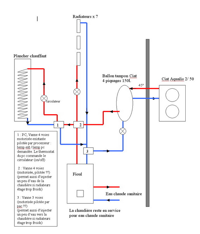

Suite de mon projet:
Je me tourne à nouveau vers vous pour vous présenter le schémas hydraulique que je pense mettre en oeuvre et les nouvelles avancées de mon dossier.
Je reprends les grandes lignes :
Nous habitons à 20 km au sud de Lyon, un couple avec deux enfants de 5 et 10 ans.
La maison, en bordure de village a une quarantaine d'années, sur deux étages, les murs sont en béton de 45 cm d'épaisseur avec du mâchefer à l'intérieur.(ce qui est déjà isolant)
Les combles sont doublés avec 30 cm de laine de verre.
On part donc sur une température de -10° en plein hiver, 2500 de dju, et une température de confort demandée de 20°.
Le rez-de-chaussée (50 m² refaits il y a 3 ans) est en plancher chauffant basse température. Même en plein hiver le départ eau chaude de la chaudière n'excède jamais 40°. Il est piloté par une vanne 4 voies, elle-même gérée par un processeur Siemens avec sonde extérieure et calcul de pente.
Tous les murs du bas sont également doublés avec 10 cm de polystyrène. Toutes les fenêtres et baies vitrées sont en double vitrage posées par un excellent artisan, c'est dire si c'est bien fait.
L'étage, 100 m², (la partie ancienne) est quant à lui chauffé par des radiateurs à robinets thermostatiques surdimensionnés qui peuvent accepter (d'après les calculs d'un ami thermicien) une arrivé eau chaude à 45° tout en continuant à chauffer suffisamment les pièces. (Tant qu'il ne fait pas -10 dehors)
Nous remplaçons les fenêtres de l'étage par du double vitrage petit à petit, une par an. Nous en sommes à plus de la moitié. L'isolation polystyrène des murs n'est pas partout complète, mais on n'a pas pu faire autrement.
Une chaudière au fioul assure l'alimentation de tout ça et produit également l'eau chaude sanitaire.
La chaudière n'est pas toute neuve(entre 10 et 15 ans), on consomme environ 500 l de fioul par an pour l’ ESC et 2500 pour le chauffage.
J'ai calculé les déperditions de la maison avec un outil que j'ai trouvé sur Internet, elle « fuit » 10kw d'énergie calorifique.
Je pars sur une puissance de chauffage nécessaire de 14 000 kWh par an plus 3900 kWh pour l'ECS.
La pompe à chaleur serait donc une 13 kW, soit l’Aqualis 50.
Le choix de ce fournisseur ne peut pas être remis en cause. Je vais acheter la pompe directement à l'usine avec une remise supérieure au montant du crédit d'impôt. C'est donc de l'argent que je ne dépenserai pas.
J'en suis à chercher l'installateur qui va assurer la mise en place de la pompe, mais sans me la fournir.
Pour l'instant, c'est une relève de chaudière sans production d'eau chaude sanitaire (toujours assurée par la chaudière).
Si le système fonctionne bien, on envisage peut-être d'installer un ballon d'eau chaude CIAT alimenté par la PAC et par l'électricité pour le complément. (Plus tard, quand on aura des sous)
Un des installateurs interrogés m'a bien proposé la « Caleo 2 60h », mais elle est toute récente et je ne suis pas certain de l'efficacité à long terme du compresseur à double étage. Elle consomme plus d'énergie, est considérablement plus cher, et j'ai bien regardé les tableaux de température et de consommation fournis par la documentation. Pour de l'eau à 60°, avec une température extérieure de zéro, le cop s'effondre par rapport à l’aqualis2 pour une sortie d'eau à 50°.
À moins qu'un technicien ou un frigoriste m'explique, chiffres à l'appui que cette autre solution est plus pertinente, nous restons sur l'idée de l’aqualis2 50.
Je précise que le solaire n'est pas envisageable, nous habitons à proximité d'un monument classé et rien que pour changer une tuile fendue sur le toit il faudrait presque une autorisation des monuments de France.
Le forage pour une installation eau/eau n'est pas possible non plus.
Voici le schéma hydraulique de mon installation actuelle :
Voici le montage que je compte demander à l'installateur :
Quel est votre avis sur ce projet ? Le montage hydraulique proposé est-il pertinent ?
Merci pour botre aide!!

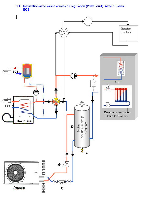

Un thermicien de la Ciat m'a fait passer ce montage ci, je le trouve moins performant que mon shema hydraulique.
Qu'en pensez vous ??
la bouteille de piquage: 80 ou 150 litres??

C'est le shéma type recomandé par le constructeur.
Je n'ai pas d'avis sur le shéma que tu proposes ce n'est pas de ma compétence.
Tout ce que je sais c'est que plus c'est compliqué, mieux ça marche moins bien.
Messages : 3358
Compliqué à mon avis, et il y aura 4 circulateurs dans l'installation. Bientôt plus besoin de chaudière, ils suffiront à tout chauffer ! Et attention aux pièges tels que les clapets anti-retour à mettre aux endroits stratégiques. Bref, rester simple à chaque fois que possible.
