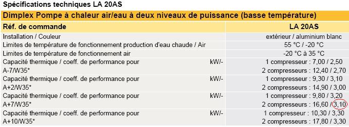

La première pac à souffrir de cette réforme est la DIMPLEX LA 20 avec seulement un COP de 3,2 en régime nominal. Manque pas grand chose pourtant! Elle pourrait faire un effort
LA 20 non éligible au crédit d'impots

Attention, à compter du 1er janvier 2008 les pac AIR/EAU passent à un seuil de performance de 3,3 pour une température extérieure de +7°C et une température de départ pac à 35°C. Les pac ayant une COP inférieur à cela ne seront donc pas considéré comme machine répondant au critère de sélection et ne pourront donner droit au crédit d'impôts.

dimplex la 20 et crédit impôt
Sur la brochure Dimplex les cop que je lis sont supèrieurs ou égal à 3,3 à +7°
Est ce que je lis la bonne ligne?
Projet construction maison et en pour parler pour installation dimplex même si ma maison ne justifiera pas une machine d'une telle puissance.
Bonne journée
Bonne journée

merci pour la réponse
J'ai confondu LI et LA
Sur les grosses puissances entre mono et bi compresseur certaines plus puissantes ont un cop sup à 3,3.
Babar en tant que spécialiste de dimplex comment faire si grosse puissance nécessaire et vouloir bénéficier du CI
Changer de marque?
Dimplex a t-il déjà un moyen de régler ce genre de pb?
Changer de marque?

http://www.dimplex.de/nc/fr/pac/air-eau ... -20as.htmlbabar a écrit :Salut!
A oui? Avec quelle performance alors maintenant?
3.7 avec 1 compr et 3.5 avec 2 compr.
Il suffit de modifier les courbes en fonction de la DF
