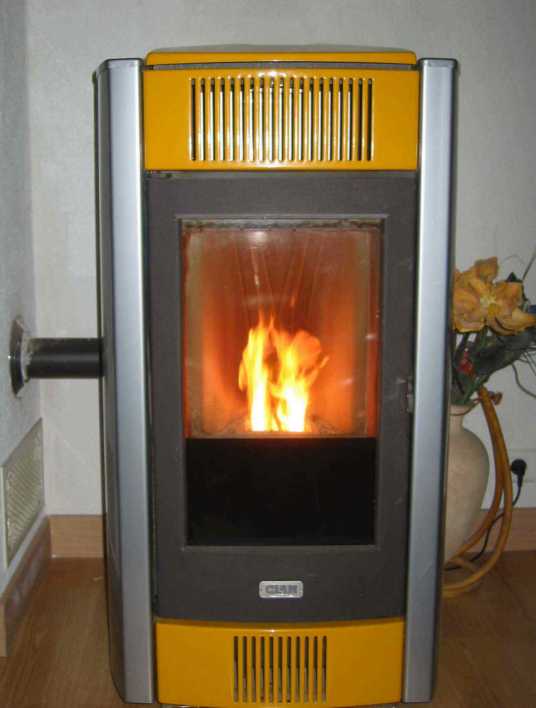

bonjour voici mon poele a granule d une puissance de 12Kw
Sa vue de face

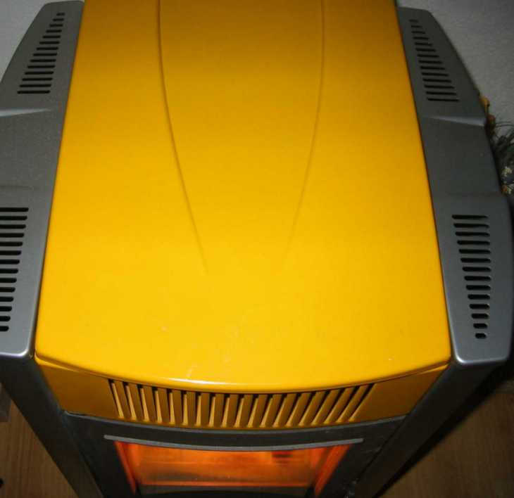

Sa vue du dessus ou l on apercoit les grilles de sortie d air chaud

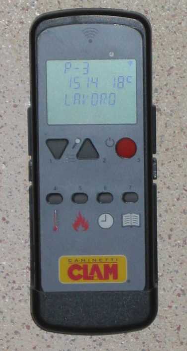

sa telecommande Image
qui fait egalement office de thermostat d ambiance , elle fonctionne tres bien le seul inconvenient c est que le francais est bien indiqué a l interieur mais elle reste en italien , (ouf ma femme est italienne !!) :lol: :lol:

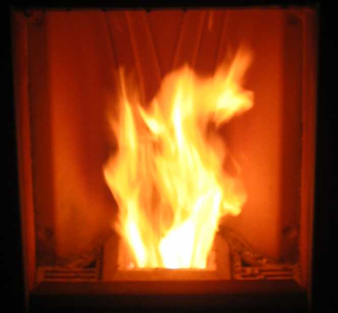

et enfin une photo de celui ci en fonctionnement Image

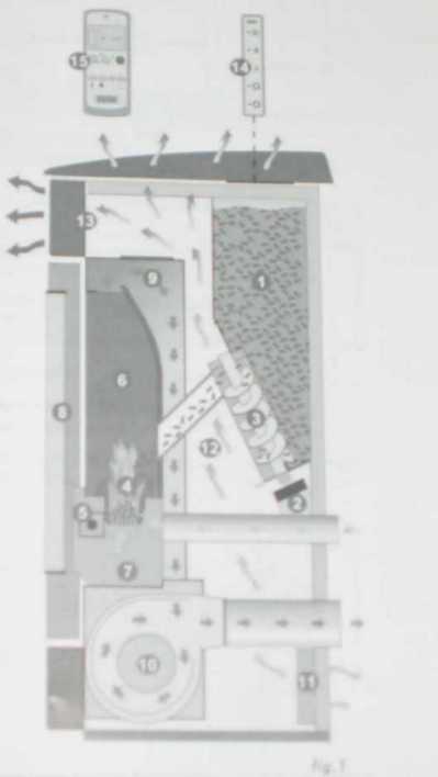

un peu de principe de fonctionnement mais alors tres vite ......... :wink:
Le combustible (pellet ou granulés de bois) est prélevé du réservoir de stockage (1) et, via une vis sans fin (3) activée par un moto-réducteur (2), est transporté jusqu’au foyer de combustion (4).
L’embrasement du granulé est réalisé grâce à une résistance électrique (5) et à une aspiration du ventilateur centrifuge (M).
Les fumées issues de la combustion sont extraites du foyer grâce a un ventilateur centrifuge et expulsées par la bouche d’évacuation (11) celui c en diametre 80
Grâce au ventilateur (10), l’air transite sur l’arrière du foyer où il se réchauffe puis ressort des grille frontale et superieur pour chauffer l’air ambiant.
Ce poêle a 5 programmes de fonctionnement pour gerer la puissance de celui ci .
Sur la partie superieur du poele (le couvercle ) se trouve le boitier de commande . me permettant de commander le poêle ainsi que de visualiser les alarmes..
