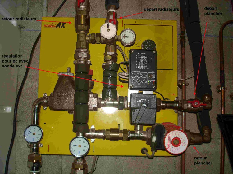

j'ai 1 rdc de 90m2 en plancher chauffant régulé par loi d'eau avec 1 sonde exterieur
(voire photo), et 1 etage avec 3 ch equipés de radiateur double paroi avec robinet thermostatique réglé sur 3, et 2 seche serviettes branchés sur circuit de radi bien sur,
mon instalateur m'a branché 1 recepteur 1 contact et m'a réglé le thermostat d'ambiance sur 3 (maximume ) pourque le module ne tienne pas compte de t° int car le pc est réglé par loi d'eau,
année de construction est de 1995 dans la region lyonnaise
altitude 500m
t° de base est de -10°
il y a 1 appoint élec mais le bouton est sur arret
ça marche pas mal,ImageImage

Pour le réglage de votre Zéphyr, il ne faut pas réfléchir en plancher chauffant, puisque vous avez déjà une régulation indépendante en loi d'eau pour celui-ci.
Il faut simplement effectuer le réglage de la pompe pour que les radiateurs assurent leur fonction. Donc, là, il faut savoir leur régime d'eau auquel ils ont été calculés. Normalement, en mettant votre réglage de température sur 1, vous devez avoir des radiateurs qui sont tièdes, et en moyenne 32,5°C.
Par les températures actuelles, ça peut être suffisant. Par contre, il est évident qu'avec des températures négatives, il va falloir ajuster cette position sur 4, 5 ou 6 suivant le dimensionnement. Quand à votre réglage de puissance, s'il est réglé sur 3, ça doit vouloir dire que votre PAC est autonome jusqu'à -5/-6°C. En-dessous, la résistance électrique d'appoint risque d'être nécessaire...
A priori, le réglage de température sur 1 est limite pour moi, car vos radiateurs ne vont pas émetrre grand chose. Par contre, un réglage sur 2 ou 3 par des températures telles qu'aujourd'hui va raccourcir le temps de chauffe de votre zone radiateurs, avec des COP pratiquement identiques. A voir via le compteur ce qui va le moins consommer.
Vincent80
