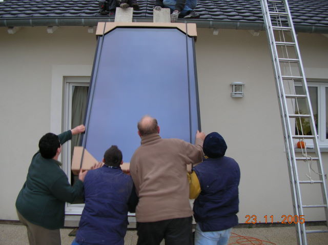

Ok pour faire plaisir à RV45 , je vous presente ici mon installation solaire réalisé en novembre 2005 .

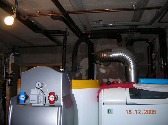

Materiel : De Dietrich trio dt350 litres , triple echangeur
1 échangeur chaudiere en haut du ballon
2 échangeur solaire : 1 en bas comme dans tout les ballon solaire et 1 en partie haute qui a pour avantage de produire l'ecs tout de suite .
Le gain annoncé par De Dietrich est de 15 % par rapport à un solaire normal .
Le systeme possede une vanne motorisé qui ferme donc l'echangeur du bas pour founir d'abord sur celui d'en haut ( donc sur la demande sanitaire )
Si l'ensoleillement est assez consequent la vanne fermera et ira produire en bas pour l'ensemble des 350 l .

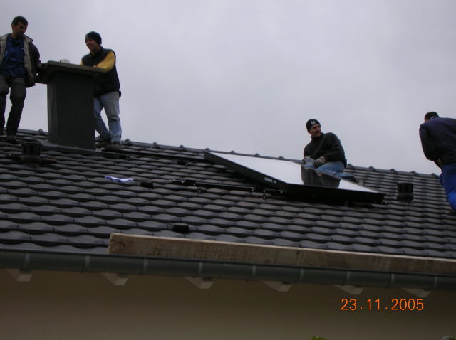

Tout d'abord la pose des panneaux :

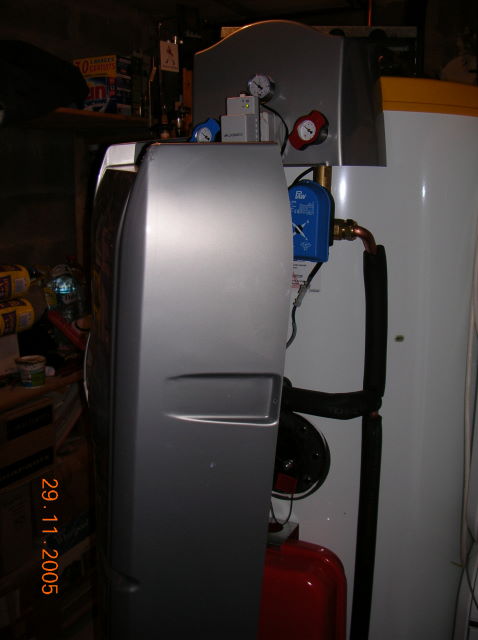

Ici en bleu on apercoit le moteur de vanne
Ici entre les 2 thermometres on apercoit Le transfo d'une anode a courant imposé , ce n'est pas d'origine sur le ballon ( mais en vente en option ) c'est moi qui l'est bricolé pour qu'il soit dessus !! Son but pour ce qui ne connaise pas est d'empecher le calcaire de se coller à l'interieur du ballon ( anode en titane sur laquelle on impose du courant )

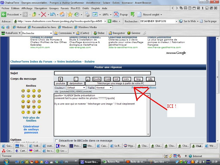

comment fait tu pour mettre les photos ???????

Il y a une case qui se nomme " telecharger une image " !! tout simplement
Regarde je te fais une capture d'ecran

Juste pour préciser qu'une anode à courant imposé n'empêche pas le calcaire de se déposer dans le ballon.
Elle permet juste de lutter contre la corrosion de l'acier du ballon (comme une anode sacrificielle en magnésium).
Cette corrosion est dûe aux échanges d'électrons entre éléments chimiques différents (échanges oxydo-réduction).
Donc si l'eau est calcaire, ces anodes ne dispensent pas de la corvée d'ouvrir toutes les quelques années le ballon pour vider la boue calcaire qui a précipité.
