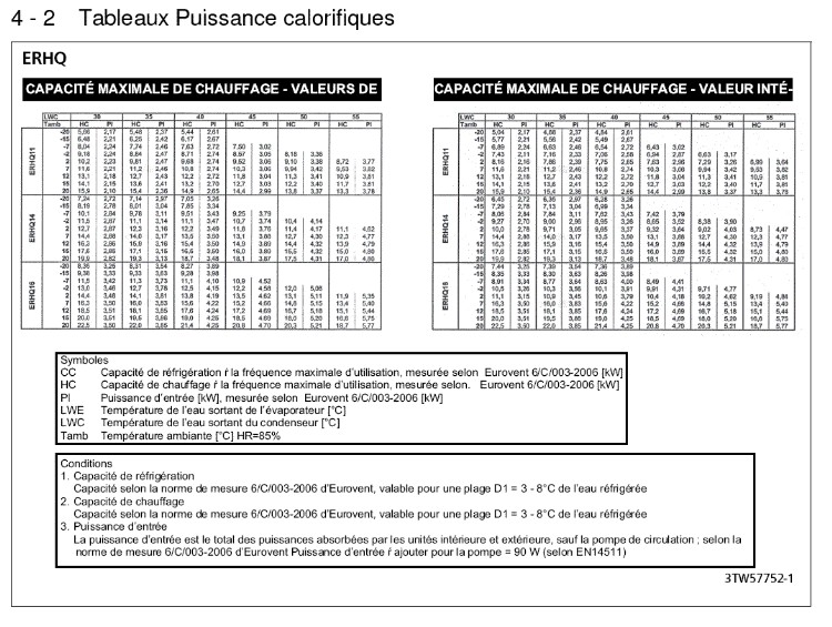

elle developpe 10.7kw à 7°/45° (cop de 2.63) et 7.2KW à -7°/45°(cop de 1.95) ... pas jojo !LEFEVRE a écrit :Toujours pas trouver une courbe ou un tableau avec des T° eau à 55° même 45° !![]()
A croire que VIESSMANN ne les a pas non plus ......... ou alors c'est pas très jojo à voir !!!!
c'est son max et encore si certaines conditions sont reunis !! regarde l'altherma de daikin, elle est aussi donnée pour faire de l'eau jusq'au 55°C mais si tu regardes son graphique de perf, c'est seulement jusqu'à +2°C, c'est certainement pareil pour la vitocal 100.... mais la VITOCAL 100 fait de l'eau à 55°C, et en plus elle est en mono.
- vincent
- Messages : 770
- Localisation : 51
gauche sans degivrage,LEFEVRE a écrit :Le quel des 2 tableaux faut-il lire ? Celui de droite montre les valeurs réelles ou avec dégivrage ?
droite avec un cycle complet de degivrage.
