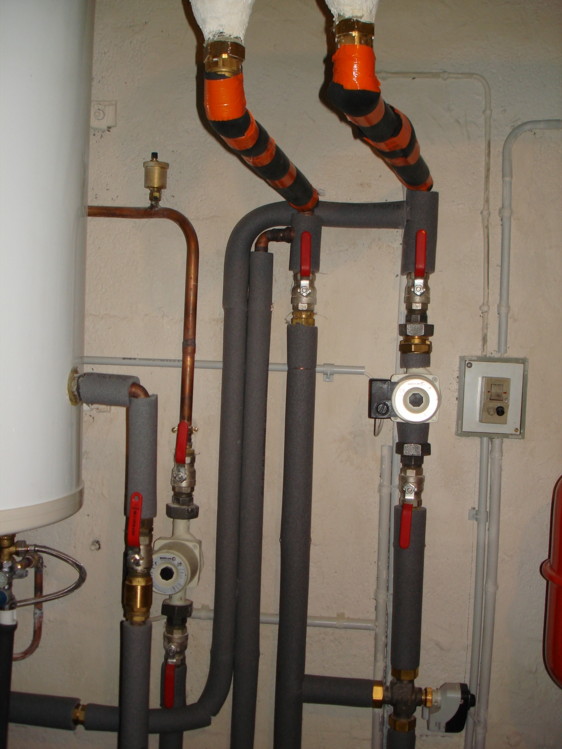

Chaudiere fuel chappee bora (loi d'eau ) + vanne 3 v motorisé .
Circuit radiateur
130 m2 a chauffer
Region -15
Pac installé en releve : chappee exolia 9phrt
Ballon tampon de 150 l
carte releve chaudiere
2eme boitier de chaudiere bora nescessaire pour commander l ECS
La pac est installé depuis 15 decembre est elle n'as jamais fonctioné correctement
1 er probleme : la pac n'est jamais prioritaire alors que les parametres de l'aqaset sont Ok ( pour memoire autorisation a 4 degre et arret generateur a -5)
Quand on eteint la chaudiere comme aujourd'hui par exemple ou la temperature est douce , la pac demmare et fourni sans probleme ,.....
mais si je rallume la chaudiere la pac s'arrete tout de suite !!!!
2eme probleme : l'installation d'origine comportant une v3v motorisé (essensielement pour les bruits dans les radiateurs ) l'insatllateru l'as deconecté car elle restait toujours en position fermé donc pas de circulation apres vanne !!
3eme probleme quand la chaudiere fait de l'ecs elle se met defois en e41
et les radiateurs sont bouillant
Je me retourne vers vous car j'ai l'impression que mon installateur plane un peu
A oui j'oubliais papres avoir regardé de plus pres j'ai remarqué que des que la chaudiere arrivé à 33 degre elle se mettait en route meme si dehors il fait 10 et que la pac pourrait travaillais seul
Je sais c'est long mais un peu d'aide serait le bienvenue

Si c'est le schémas de Chappée ça sent la bidouille...
Regarde sur ma page il y a le schéma de montage en relève de Technibel. On voit donc que le pb n'est pas hydraulique mais plutôt lié à la régulation.
Il faut virer la régulation de la chaudière car celle ci au même titre que la pac va fonctionner en loi d'eau. C'est l'aquaset qui va piloter les cycles de fonctionnement pour la pac, la chaudière ou les 2 ensemble.
Perso j'ai mis l'aquastat de ma chaudière à 65° et j'ai même viré la V3V mais elle tourne qu'une vingtaine de jours (Tempo).

J'ai eu le même problème que ta belle mère !
Donc je ne pense pas que cela soit bien grave, et je pense que ton installateur a tout simplement oublié de mettre la liaison electrique de commande chaudière sur la carte electronique.
Je sais c'est gros comme erreur pour un pro , mais mon artisan l'avait bien fait, alors pourquoi pas le tien.

Le probleme perdure j'ai parle du h31 a l'instalateur , le parametre a etait modifié
cela ne change rien la chaudiere est toujours entrain de l'aider et elle ne donne plus l'ordre à la pac de demmaré !!!
La carte de releve pouratit avoi un defaut ???
cela fait plus d'un mois qu'elle est installé et le seul moyen de la faire fonctionner correctement c'est d'eteindre la chaudiere !!!!!
L'installateur est depassé et moi j'ai une belle mere méga enérvé !!!!!
De l'aide svp !!!! :(

Bonjour. Je pense effectivement qu'il s'agit d'une erreur de câblage. Si la chaudière n'est pas commandée par la carte de régulation, il est normal que la PàC s'arrête dès que la chaudière fonctionne, car lorsque la chaudière fonctionne, elle chauffe l'eau du circuit, donc le thermostat de la PàC coupe lorsque l'eau atteint la température de consigne. Si la chauidière est prioritaire, c'est tout simplement que l'installateur ne la pilote pas par la carte. Il a du la laisser branché en directe. Effectivement, il faut impérativement suprimer la régulation d'origine si tu utilises l'aquaset, sinon il y a deux régulations, et je ne vois pas comment réguler dans ces conditions.
Toutes les anomalies que tu décris ressemblent effectivement à des problèmes de câblage. Il faut envoyer ton plombier aux cours du soir en électricité. (ou à la retraite ) C'est vrai qu'aujourd'hui, faire une installation de PàC, ce n'est pas raccorder 2 tuyaux derrière une chaudière et dire au client;" pour mettre le chauffage, vous appuyez sur marche, pour l'arrêter, vous appuyez sur arrêt. Le câblage et la régulation sont pointus, et c'est vrai qu'un plombier de base est surement dépassé. C'est pour cela qu'il vaudrait mieux qu'il continu à poser des WC, et qu'ils nous laisse NOTRE boulot.
