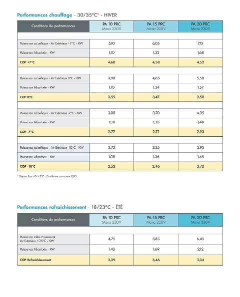

Par contre le COP de la PAC PA 20 PRC est faux 7.15 KW PR / 1.68 KW PA = 4.26 et non 4.52 :?
PAC AMZAIR PA 20 PRC fév 2009
Messages : 3358
Et si c'est 1.58 et non 1.68, le COP serait bien de 4.52. Où est l'erreur, parmi les 3 chiffres ? :wink:

Je pense effectivement qu'il s'agit de 1.58 au lieu de 1.68 mais à vérifier.
J'ai une autre plaquette avec les performances de la PA 20 PRC fournie par mon installateur, qui donne 6.85 KW (Puiss. restituée) 1.71 KW(Puissance Abso.) et donc un COP de 4.01.
Ou est la vérité :?:

Je viens d'avoir l'information de chez VIB, il faut en fait tenir compte des performances indiquées sur le site, pour l'erreur ils doivent revoir leur copie avec le service de la communinication.
Donc a priori on devrait avoir a +7 C° un COP de 4.52 à confirmer :D

Pour ma part, j'ai mesuré sur ma PA20 des puissances absorbées, selon les températures, de 1480 à 1550W, de quoi dissiper les dernières inquiétudes !
