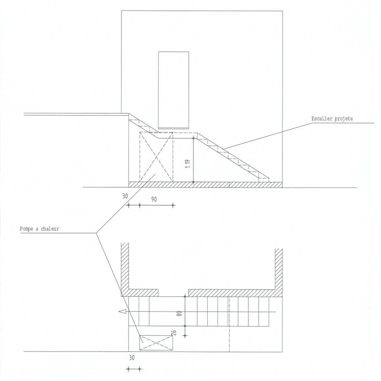

Salut à tous,
J'ouvre ce nouveau sujet pour une histoire d'esclier et de PAC.
Je ne sais pas si il est tres bon de placer un escalier aussi prés de celle-ci, et comme les images parlent plus que les mots, voici un petit croquis
Comme indiqué, l'escalier serai à 26 cm de l'evaporateur.
Cet escalier serai je pense en metal sans contre marches et les maches en caillebotti métal perforé. Moins lourd que le béton, et plus respirant.
Dois je envisager un déplacement de ma PAC :evil: , ou bien est ce possible et sans souci pour la demoiselle :? .
Merci pour vos avis.
Si besoin d'infos en plus, y a qu'à demander :lol:
Jack :wink:

Bonsoir. Si le soufflage est horizontal, il n'y a pas d'inconvénient, à condition qu'elle prenne l'air côté escalier, et qu'elle le rejette en face.
