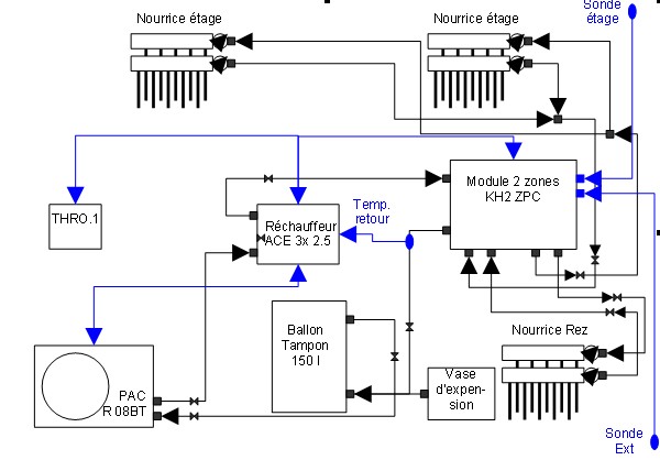

PAC CHAPPEE R08 BT, ballon tampon de 150 l, module de chauffage d'appoint 3x2.5kw, module de régulations 2 zones (bouteille de mélange et vannes 3 voies) module de régulation aquaset RH0.1
l'ensemble allimentant :

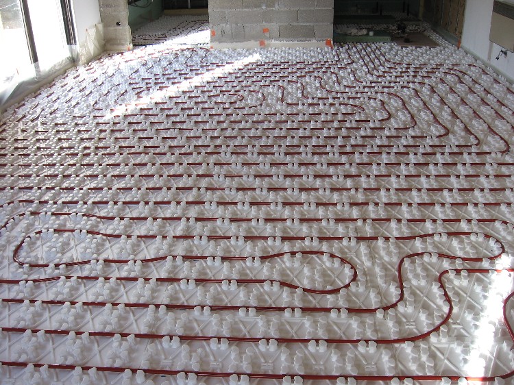

2 planchers chauffants (REHAU) sur isolant à plot RESIDIA (6+3cm au rez 2.5+3 étage)
Schéma de l'installation

Installation du Plancher Chauffant (rez et étage) par mes soins

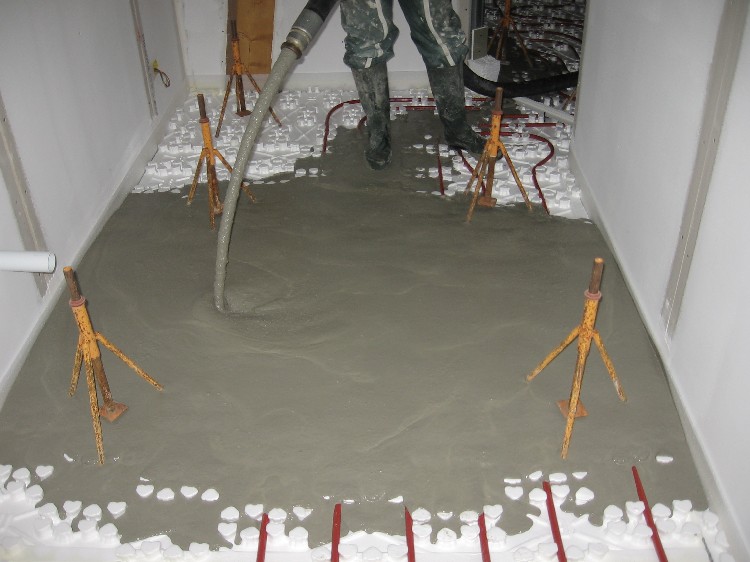

Chappe liquide ciment (Agilia sol C) réalisé par un professionnel (par une entreprise qui elle aussi a fait du bon travail)

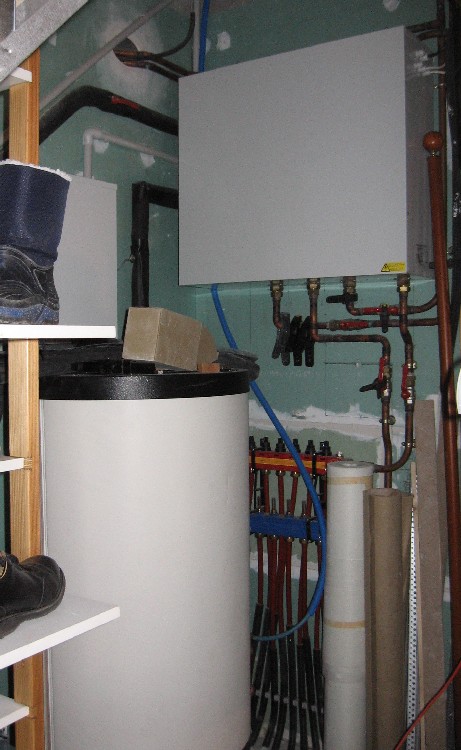

ballon +2 zones + ACE
(moi aussi j'ai préféré mettre le module de chauffe à l'intérieur afin de protéger l'électronique interne et pouvoir séparer les alimentations)

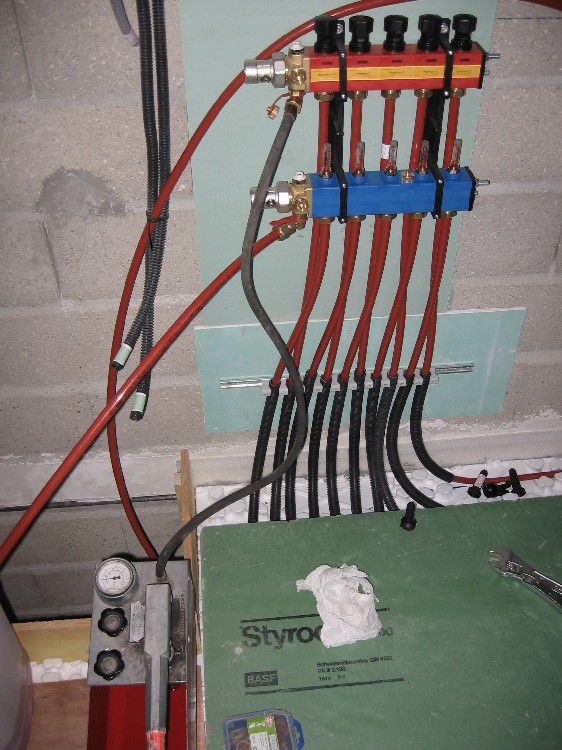

nourrice et circuit pendant l'épreuve

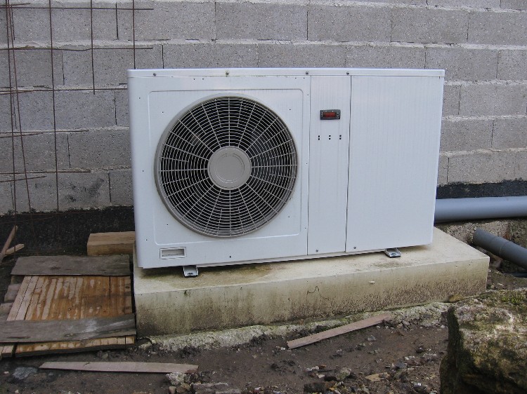

PAC installée au Nord de la maison

Isolant + PER ~5 jours à une personne
Coulage chape liquide + ponçage 0.5j (attention c'est vraiment liquide !!)
