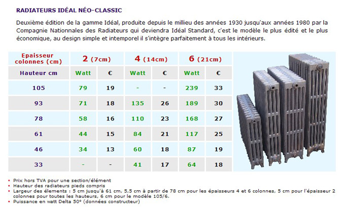

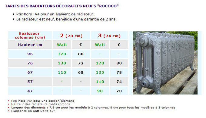

Voila un tableau qui sera utile a tous ceux qui souhaitent conserver leur radiateurs fontes ancien modèle, afin de connaitre leurs puissances respectives pour les faire fonctionner avec une PAC. Il faut d'abord reconnaitre la forme et dimensions (hauteur et épaisseur) d'un élément, la puissance annoncée est celle d'un élément, multiplier par le nombre d'élément pour connaitre la puissance totale de votre radiateur.
(ATTENTION, ces puissances sont celles annoncées pour un delta de 50°C, c'est à dire avec une entrée d'eau à 70°C pour une température ambiante de 20°C) Voir le post-it concernant le calcul de surdimensionnement en fonction de la température d'entrée de l'eau de chauffage
Tous ces radiateurs fontes sont prévus pour fonctionner avec un delta de 50°C (soit de l'eau à 70°C pour une température ambiante de 20°C) voila le coeficient de surdimensionnement à appliquer en fonction du Delta T°C employé :
10°C --> 7.72 / 15°C --> 3.33 / 20°C --> 3.20 / 25°C --> 2.00 / 30°C --> 1.91 / 35°C --> 1.57 / 40°C --> 1.32 / 45°C --> 1.14
Très intéressant les coefficients de sur-dimensionnement, merci Image
ça serait bien de signaler la source originale pour le reste qui est http://www.radiateurfonte.com).

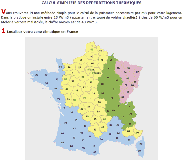

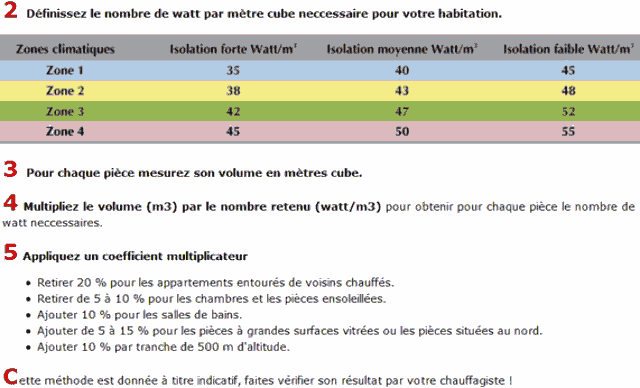

Le calcul simplifié pour le dimensionnement donné sur leur site est également bien utile :
voir ici :
http://www.radiateurfonte.com/conseils- ... uffage.php
