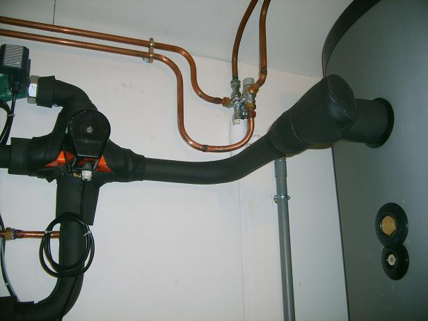

le début des connexions plomberie
et les connexions dessus de ballon coté ECS prééchauffée..

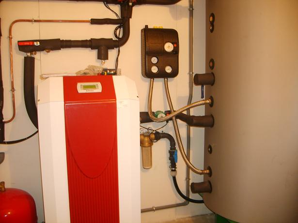

l'interieur de la PAC
la suite et fin des connexions reste plus que les flexibles.
le tuyau noir c'était le bouclage de l'installation pour nettoyage, avant raccordement PAC..

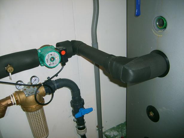

comme indiqué a chris45, le filtre en partie basse est un filtre eau primaire PAC, suivi en série d'un filtre a tamis.
cette eau traverse la PAC et retourne au puit, sur le retour est prélevé l'eau pour la maison.
les tuyau PAC flexible noir seront isolé cet après midi.
promis juré je mets des photos de la maison demain. :wink:

je me suis rendu compte que je n'avais que partiellement répondu a la question de chris45 :oops:
en fait ce sont des indicateurs de pression, 1 avant le filtre, 1 après..
en temps normal, la pression est la meme en entrée qu'en sortie,
pression estimée de base entre 0,5 et 1 bar, en fait c'est fonction du débit, puisque c'est l'échangeur de la PAC qui me fait monter la pression avec le débit....
bref, si la pression baisse en sortie c'est que mon filtre est sale :idea:
il ne reste plus qu'a le nettoyer.

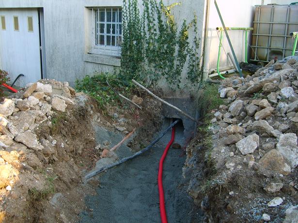

ouverture de la tranchée lundi matin....
va y avoir du monde dans la tranchée,
2 gaine de 90 avec PE25 pour chauffage piscine, isolé 13mm
1 gaine de 40 pour electricité vers piscine
2 gaine de 90 avec Cu22 vers capteurs solaire isolé 13mm
1 gaine 63 avec électricité solaire
2 gaine de 90 avec PE40 pour eau du puits vers et retour PAC
2 gaine de 63 pour éventuel électricité vers puits.
plus moyen de faire demi-tour maintenant :wink:[img]

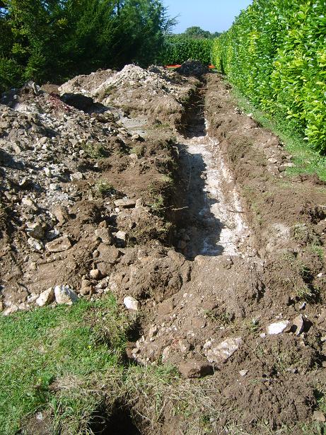

ca y est , la tranchée est faite.... :lol:
v'la le travail, un chantier de folie, ma femme croyait que cela ferait une petite tranchée.... je vous laisse admirer..
ca fait un max de monde au pied du ballon et c'est pas fini,
il me reste encore a faire passer les 2 tuyaux vers les forages :lol:
Modifié en dernier par vile-coyote le mar. sept. 09, 2008 7:19 am, modifié 1 fois.

60 m de tranchée, avec 3 bifurcations, piscine, solaire, puit1.
la prochaine fois j'achète une maison avec un jardin plus petit :)
