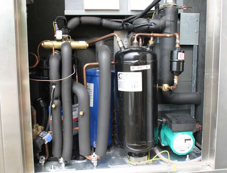

Bon, mes impressions : avec ce type de machine, mon appréhension sur la haute température s'estompe. Pour les vieux frigoristes de ma race, c'est ce que j'attends comme pompe à chaleur. Une note : comme je l'ai dit au directeur technique présent hier, 16/20. Pourquoi 16 : parce qu'il y a encore quelques améliorations a apporter :
- la disposition des composants dans le compartiment technique,
- le compresseur est impossible à sortir sans couper des tuyaux qui n'auraient pas à être coupés pour le remplacement du compresseur; je pense qu'il faudra également enlever la bouteille de liquide pour remplacer le compresseur.
- le détendeur de l'échangeur pour l'injection est très difficile d'accès pour son remplacement également. Il me semble que le départ liquide est un peu sous dimensionné ( la sortie de la bouteille est en 3/8, puis on repart sur du 1/2 pour le voyant jusqu'à l'échangeur de l'injection, puis on est de nouveau en 3/8 jusqu'au T qui alimente les deux détendeurs).
- Il y a aussi le principe du dégivrage qui laisse un peu à désirer, bien qu'ils aient essayé de l'améliorer. Mais, j'ai bon espoir, ils vont y arriver.

Autrement, en dehors de ça, c'est une machine de conception industrielle, qui n'a rien à envier à une installation frigorifique de type professionnelle. La carrosserie est de qualité, les composants également, l'assemblage soigné.
Le câblage électrique est impeccable et réalisé avec du matériel industriel (disjoncteurs, contacteurs, borniers, goulotte).

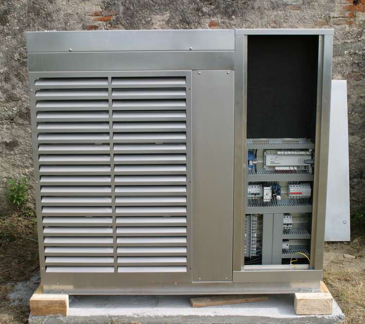

Je laisse le soin à hd31 de mettre des photos si il en a encore.

Il suffit de demander, et ça évitera de continuer à polluer l'autre sujet.
Pour ceux qui voudraient des détails sur la machine présentée en photo, lire le sujet initial, j'ai visiblement eu un croisement entre une PA66 et une PA68. Ils ne les fabriquent pas encore par milliers (ils disent en avoir vendu 300), il y a des améliorations et modifications permanentes.

Honnêtement, ce qui me fait un peu peur c'est toutes ces cartes électroniques à l'extérieur et les branchements, , et j'ai du mal à croire qu'elles ne puissent souffrir du climat et de l'humidité !!

Il existe en effet une solution pour passer en filaire, moyennant surcoût (le comble).
L'antenne n'étant pas étanche, c'est l'explication qu'il m'ont donnée pour l'avoir mise dans la caisse, ce qui me semble une hérésie. Ils proposent d'ajouter (en payant) un répéteur radio, ce qui n'est qu'un pis-aller selon moi. Ils ont reconnu que certains la mettaient à l'extérieur de la caisse, protégée par une boîte (de dérivation par exemple), ce qui me semble plus judicieux, avant toute autre action.

La seule solution valable me semble être de sortir l'antenne, avant toute autre action. Je vérifierai aussi certains détails de câblage sur la machine (masses en particulier) mais je n'y retourne pas avant quelques jours.
