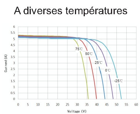

Message par givais »
J'ai retrouvé dans mes docs une courbe qui illustre bien l'influence de la température.
Y'a pas en dessous de -25°C, mais ça doit certainement continuer. Je n'ai noté aucune T° mini sur les doc techniques en ma possession.
