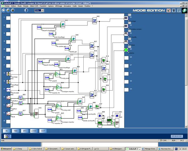

dans un premiers temps un automate Zélio sr261 va s'occuper de la gestion, et si j'ai assez de place mémoire et d'entrée sortie cet automate s'occupera aussi de ma Technibel.
le programme en cours d'écriture s'articule autour de deux modes:
un mode ECS
un mode chauffage
le mode ECS est relativement simple
je monte en température le ballon ECS j'usqu'a 60°
puis je décharge dans le ballon de chauffage de 500 litres.
Si tout est plein (rare dans ma région je décharge a nouveau dans mes radiateurs, vers des pièces inoccupées.
le mode chauffage est un peu plus complexe, je l'ai testé l'hiver dernier : ça a l'air de fonctionner, on verra a l'usage.
1) en demie saison j'envoie le flux solaire directement dans les radiateurs basse température.
2) Quand le thermostat d'ambiance indique que je suis arrivé au point de consigne, le flux solaire est dévié vers le ballon de stockage
3) le soir, une fois le soleil caché un circulateur annexe restitue ce qui a été stocké
4) je restitue le jour même, pour éviter les pertes thermiques
en période hivernale je ne stocke pas le thermostat est shunté par la programmation car c'est plus intéressant de dépasser le point de consigne que de stocker de l'énergie que je ne peux pas utiliser par la suite. Le démarrage de la pompe a chaleur se trouve de ce fait un peu retardé

ben c'est a dire pour les photos: je pensais faire un petit truc en 10 minutes, et j'y ais passé la semaine.
je suis trop vieux pas habitué a ces mécaniques la moi! je suis plutôt de l'époque relais et sélecteur pas a pas!
enfin ça avance va pouvoir reprendre la suite du post
tu as pas trop galéré avec ton Millenuim?
Parce que moi il y a toujours un truc qui va pas
mais bon c'est sans doute de la faute du Zélio
la preuve
