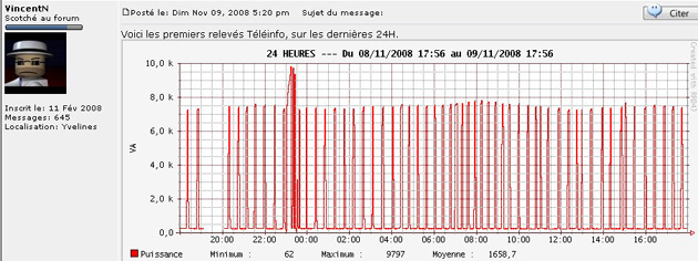

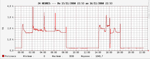

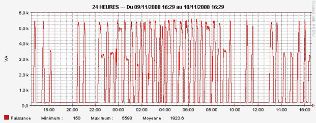

Ma propre régulation fonctionne sur ce principe, à l'exception que ma sonde ne mesure pas une température ambiante (donc avec peu d'hystérisis) mais une température d'eau (sur BT) avec donc une plus forte hystérisis.
Malheureusement, les écarts de températures de l'eau pouvant être plus brutaux que ceux d'une température ambiante ne favorisent pas un mode de fonctionnement idéal de ma machine Inverter.
Je m'explique : lors d'un puisage simultanné (par exemple) de mes deux circuits PC et Radiateurs sur mon BT, la température de celui-ci peut chuter assez vite, en tout cas dans des proportions plus importantes que celle d'une température ambiante. De ce fait, l'écart entre la consigne (réglée pour une température d'eau d'environ 37°) avec la température du BT à ce moment là peut être plus importante qu'une simple différence de température sur une température ambiante, qui se traduit alors en un mode de fonctionnement plus proche d'un TOR plutôt que d'un Inverter (Bon, je ne sais pas si j'arrive à me faire comprendre).
L'idée serait donc de pouvoir lisser (voire tromper pour un juste équilibre) davantage les mesures de la sonde de température d'eau de mon BT afin de se rapprocher au maximum d'un écart de température plus proche de celui que l'on peut observer avec une température ambiante.
