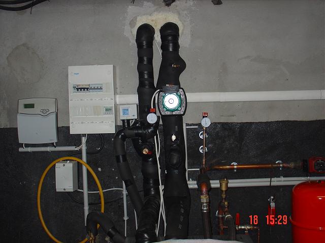

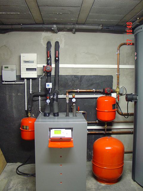

j'ai une vitocal 350 sur sonde vertical 2* 85 m
mon installateur a fait la modification de mon installation (suite a un probleme de debit )
il ma installé du pe de 50 A LA PLACE DU CU 28 (du collecteur a la pac et il a changer le circulateur de place il la mit sur le depart )il pousse vers la pac et maintenant j'ai un bruit sourd le debit metre indique 0 (avant le circulateur pousser ves les sondes j'avais aucun bruit )
) mon circulateur ces un grundfoss 25_80_ 180
MERCI
MERCI

re
salut vile-coyote
ta pas compris mon installation, je vais te faire un schema .
j'ai une vitocal 350 avec un forage 2*85 j'avais un probleme de debit ( mon installation etait en cuivre de 28, de la pac au collecteur ,mon circulateur etait sur le retour ) mon installateur a fait les modifications comme le constructeur voulait ,donc PE 50, DU COLECTEUR A LA PAC environ 15 M et il a changé mon circulateur, il ma installé une WILO 30/7 sur le départ (il pousse vers la pac ) depuis j'ai un bruit au niveau de la pac comme un ronronement et tout vibre
je sais pas quoi faire .
avant toute les modification j'avais aucun bruit .

+1 les circulateurs sont bein souvent trop puissant.vile-coyote a écrit :ca y est j'ai compris,
n'a-t-il pas mis le circulateur en vitesse3,
essais de passer en 2, ca doit créer trop d'aspiration, et faire une turbulence ?

re
merci pour vos réponse
si je met le circulateur sur 1 j'ai un mauvais delta T ; le debit mètre qui et situé au collecteur indique 0 (mème en vitesse 3 )
on a essayer de conctacter le technicien pour l'instant pas de réponse
a plus
a plus

- sam44
- Messages : 1082
- Localisation : 44 guerande
Les debimetres de collecteur font plus parti du gadget qu'autre chose.
Passe en deuxieme vitesse et aprés on verra bien.
N'importe comment si tu n'a pas assez de débit ta machine ne tournera pas.

salut sam 44
j'ai mit le circulateur sur vitesse 2, ca change rien au problème ;toujour le bruit et pas de debit
on pense changer le circulateur de place avant les modification on veux etre sur . mon installateur ces pas quoi faire
et pourtant ces une installation type viessmann
on comprend pas
d'ou vient erreur
on comprend pas
d'ou vient erreur

heum 2,
la wilo top30/7 S est d'origine montée avec l'électronique au dessus, dans le sens du flux. la fleche sur le devant de la pompe indique le sens de rotation,
la fleche sur la base en laiton-cuivre indique le sens du flux.
il me parait bizarre que l'installateur ai osé démonter le moteur et l'ai remonté avec un joint neuf
t'es sur que t'as regardé derrière l'isolant de la pompe
je te joins la doc de ta pompe, sur le lien
