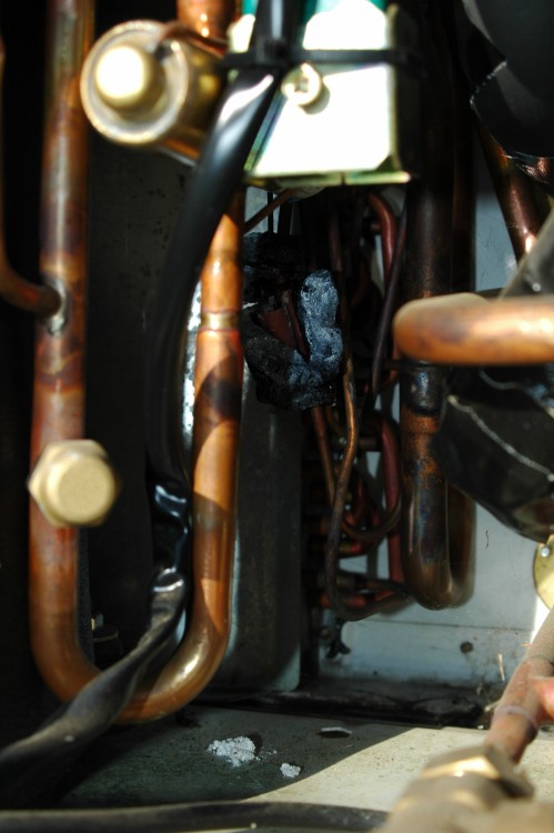

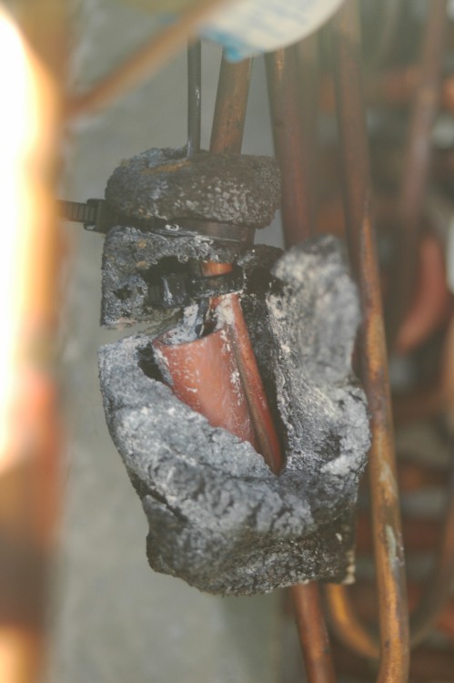

Je viens d'ouvrir la Pac et je me suis rappelé de ceci (je l'ai vu l'année derniere), c'est grave Docteur ???
on dirai que ca à fondu! c'est une sonde ?
J'ai tenté de recoler le tout.
Voici ou cela ce trouve.
Il y a même du produit pour isoler qui est tombé.
Mes problemes viendraient t'ils de là?
merci encore.

Bonsoir. Je reviens sur ce problème de disparité du givre sur ta machine. Si effectivement ça ne faisait pas ça au début, il se peut effectivement que ce soit un manque de charge. Il faudrait que tu observe ta machine lorsque la température extérieure est aux environs de 7 à 10°. Si a cette température tu observe des endroits de l'évaporateur qui se prennent en givre, alors là, c'est probablement un manque de gaz. Si ce phénomène n'apparait que lorsqu'il fait 2 ou 3°, ce n'est pas forcément un manque de gaz. Mais si vraiment tu es sure que ça ne faisait pas ça au début, alors je pense effectivemebt qu'il y a un problème, surtout si elle a en plus du mal à chauffer.
Pour ce que tu nous montre sur tes photos, rien de grave, mais bien vérifier que la sonde est bien au fond du doigt de gant, et bien l'isoler et faire en sorte que l'eau ne pénètre pas dans le doigt de gant, car ça a pour effet lorsque cette eau gèle, de sortir la sonde de son logement, et après, les informations sont erronées, et ça déconne. Cette sonde est la sonde qui gère les dégivrages, elle est donc très importante pour le bon fonctionnement de la machine.
A + Georges32
