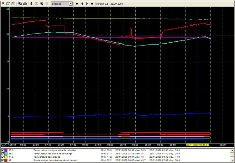

Toutes mes stats de la saison de chauffage 2007 sont dans mon instal.

J’ai fait un relevé de l’historique ce matin à 8h et un autre ce soir vers 20h30.
Voilà les valeurs
8h 20h30
Compresseur 1 34 heures 41 heures
Compresseur 2 46 heures 50 heures
2ème géné (résistance) 0 0
Ventilateur 66 heures 74 heures
Pompe chauffage 107 heures 120 heures
Pompe ECS 2 2
Donc si je comprends bien
, le système est en fonctionnement depuis 120h (le circulateur fonctionne en permanence depuis la mise en route mercredi dernier) et la PàC a fonctionnée 74h soit à peu prêt 60% du temps. Comme la somme du compresseur 1&2 est de 91, je dois en conclure que la PàC a fonctionnée environ 7h en bi-compresseur.
Aujourd’hui, avec des températures assez basses, la PàC a fonctionnée 8h sur 12.
Ma conso sur cette période a été de 370kwh.
Comme nos installations sont très similaires, quel est ton point de vue sur ces chiffres ?

- Messages : 4951
bonsoir,
effectivement, il semble que ton circulateur chauffage fonctionne en permanence (donc optimisation du circulateur sur "non" dans les réglages).
Ton calcul est juste concernant le temps de fonctionnement en bi compresseur et inclu les cycles de dégivrages ou les 2 compresseurs sont en route et le ventilateur à l'arrêt (au moment du changement de compresseur toutes les heures) donc même en mono compresseur, au bout d'1 heure, il y a bicompresseur durant env 5mn le temps du dégivrage avant de maintenir un seul compresseur en mode chauffage à la fin du dégivrage.
La PAC a donc tourné 74h réel sur 120h donc effectivement 60% tu temps.
8h de fonct sur 12 représente 67% du temps.
Je viens de regarder sur mes courbes de dimanche et effectivement je suis à 8h30 de fonct sur 12h donc similaire à ton fonctionnement.
J'ai observé que les 2 compresseurs se mettaient en route simultanément aux alentours de 0 à 2°, au dessus, un seul en général.
la conso de 370kwh correspond à 120h de fonct je suppose soit une moyenne de 74 kwh/24h avec l'ECS. Pour comparer, ma moyenne annuelle de la saison dernière était de 50kwh/24h avec ecs, sachant que les 22j les plus froid (tempo rouge), j'ai basculé automatiquement sur ma chaudière wiessmann+ 1 journée en relève, c'est à dire PAC + chaudière!
