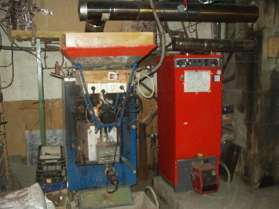

je souhaite présenter mes dernières réalisations:
une chaudière a bûche(fabriquée en 1980) avec un bruleur a pellet(en 2006)
si je poste içi c'est pour essayer d'entrer en contact avec d'autres réalisateurs
de ce genre de machine,et d'echanger eventuellement des idées ou conseils.
voiçi la chaudière(en bleue) accouplée avec une chaudière fuel:

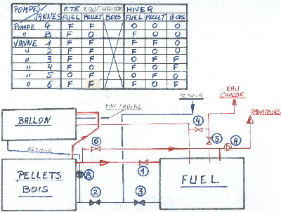

un ballon pour l'ECS est au-dessus alimenté par thermosyphon
utilisation des vannes et circulateurs:

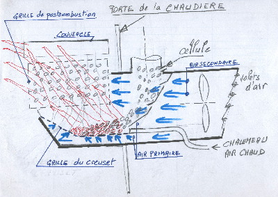

la coupe du bruleur:

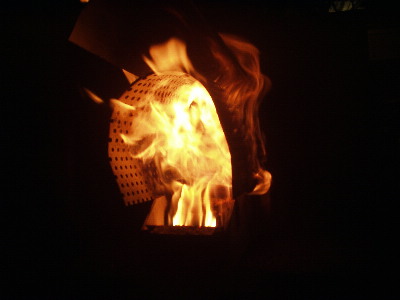

et avec la flamme
