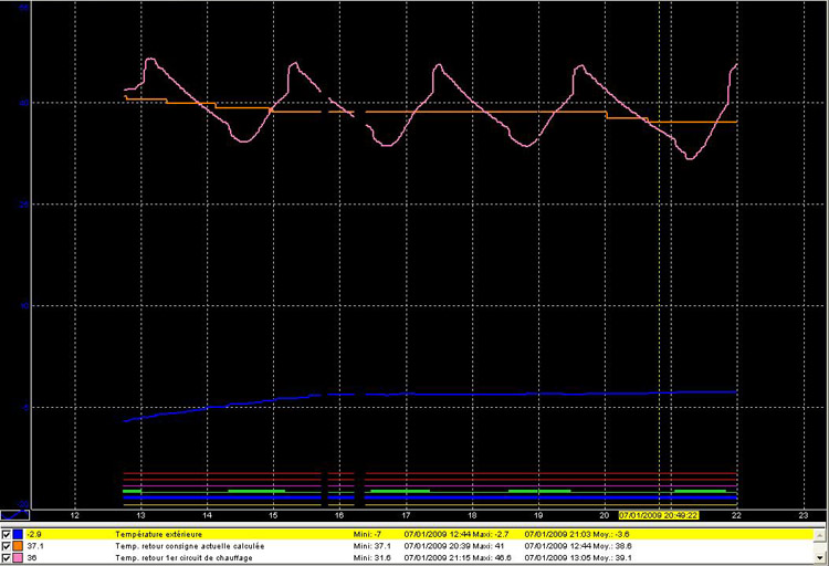

la gestion de la chaudière est assurée par la régul Dimplex de la même façon que la pac, sur loi d'eau.
En bas le trait vert correspond aux périodes d'allumage de la chaudière.

Maintenant Dbercy, par rapport à ton mode de fonctionnement et durées de cycle(pac ou chaudière) , je pense tout de même que la durée de ceux-ci ne soit pas les mêmes, car le temps de montée en température de l'un ne doit pas correspondre à l'autre? Ou bien?
As tu pu vérifier cela par le biais de graphiques afin de voir exactement la différence entre les deux source de chaleur?
effectivement, la montée en température chaudière est plus rapide et donc les cycles un peu plus courts qu'avec la pac. De plus, elle est réglée à 50° donc avec l'inertie elle peut atteindre 55° donc plus chaud qu'avec la pac donc dépassement de la consigne et lors de l'arrêt de la chaudière et basculement de la V4V, je constate une montée en température de plusieurs degrés sur le retour chauffage (que je ne m'explique pas) comme vous pouvez le voir sur la courbe rose sur le graphe donc le temps de coupure de la chaudière est nettement plus long qu'en mode pac!
j'ai choisi le mode coupure chaudière plutot que régulation avec la v4v pour éviter la montée en température très (trop) importante de la chaudière lors de la fermeture totale de la v4v (le bouclage est maxi dans ce cas).
